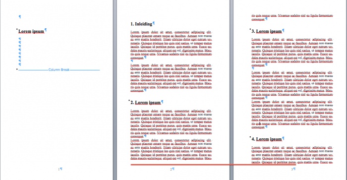

Ik heb een Word document waarbij de regels onderop niet altijd op dezelfde hoogte eindigen. Het Word bestand heb ik als bijlage toegevoegd. [ATTACH]26557[/ATTACH] Weet iemand hoe dit verholpen kan worden?. Ik heb volgens mij alles al geprobeerd maar ik kom er niet uit. :embarassed:
Het probleem doet zich voor in Office 2007, 2010, 2013 en Office op de Mac.
test.doc
Hierbij een schermafbeelding. De rode lijn onderop geeft aan dat de regels niet even hoog eindigen. In Word moet je wel een bepaald zoom niveau hebben om deze pagina naast elkaar te kunnen zien.

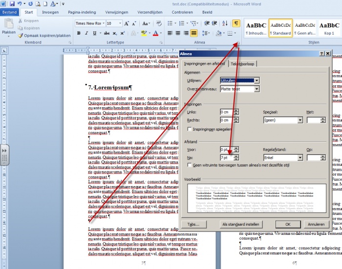

post-43250-1417705460,5409_thumb.jpgHoe het komt, valt wel uit te leggen. Op de ene pagina staan meer Kop1 dan op de andere. Als je lettertypes en de opmaak van je alinea's overalhet zelfde zou zijn, zou je dat niet hebben.
Ik stond daar nooit eerder bij stil.
Hoe los je zoiets op? Ik zou (zie afbeelding) de vorige alinea wat meer witruimte na de alinea geven.
Bedankt voor je input. Ik had hier ook al aan gedacht maar het wordt een boek van 350 bladzijdes. Als ik dit overal moet gaan toepassen dan ben ik wel even bezig. Daarnaast is dit ook fout-gevoelig want als ik ergens in het midden van het boek nog tekst wil toevoegen dan verschuift alles en kan het dus zo zijn dat er op 1 pagina 2 van deze instellingen komen te staan en klopt het weer niet.
