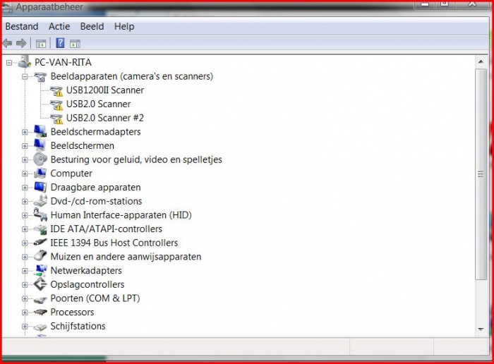

Zorg dat je scanner aangesloten zit en aan staat, en ga dan naar start-> configuratiescherm-> apparaatbeheer.
Klik op het driehoekje voor beeldapparaten (camera's en scanner) zodat je alle aangesloten camera's en scanners in beeld krijgt.
Maak daar een printscreen van en plaats die in je volgend bericht.
Hoe je een printscreen kan maken lees je hier, hoe je die in een volgend bericht kan plaatsen lees je hier.
Als je driver van Medion download moet je dat eerst uitpakken wat je waarschijnlijk had gedaan.
Dan moet je naar c:\medion gaan en daar met de rechtermuisknop op setup.exe klikken en dan run as administrator klikken.
ben naar bericht 11 nog eens gegaan. Heb gedownload Sca 90093WXPW7,na gedownload te hebben download aangeklikt en dan uitvoeren gedaan Dan extract aangeklikt ,dan kwam this folder already contains a file named MSCdef ini dan kwam de vraag Would you like to replace the existing file dan heb ik Yes to all aangeklikt dan kwam er information sca 90093 wxpw7 exe 87 file folder extracted tested en ok.Ik hoop dat ik het goed gedaan heb maar nog steeds werkt scanner niet. Groetjes
Ik begrijp niet wat je bedoeld in nr 18
Wat je in bericht 19 gedaan hebt is dat je alles uitgepakt had naar c:\medion
Ga nu naar c: en dan ziet je de map medion en opent het dan ziet je setup.exe en dan met de rechtermuisknop op run as administrator klikken.
