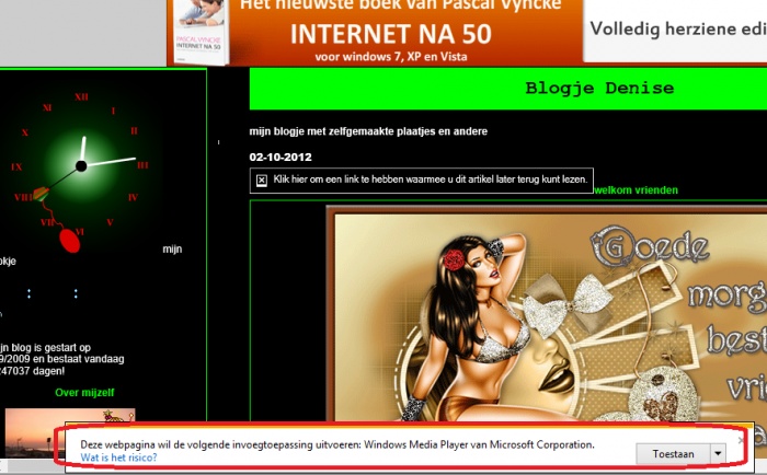

Ik heb als test Quicktime verwijderd.
Als ik dan blogje Denise wil openen met IE10 krijg je het volgende
Heb je Windows Media Player op je PC staan en wil je die gebruiken klik je op Toestaan.
De muziek speelt weer.

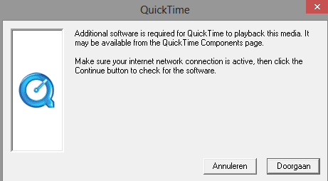

Dan als test terug Quicktime ( laatste versie) geïnstalleerd.
Krijg dan dus ook het volgende probleem en geen muziek. :dong:
Dan Quicktime terug verwijderd en het muziekje doet het weer in IE10.
Dus het probleem zit hem in quicktime neem ik aan.
Als je quicktime verder niet gebruikt zou ik die gewoon verwijderen via start-> configuratiescherm-> programma's en onderdelen.
Anders zet je best een herstelpunt terug van voor de installatie van die laatste versie van quicktime.
Hoe je dat doet lees je hier.
aangepast door clarkie

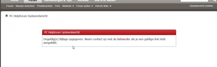

Hoi Clarkie,als ik op de bijlagen,26628 en 26629 klik zie ik dit,:hmmmm:
jawel heb media player op mijn pc,
en nee ik gebruik eigenlijk niet die quickTime,
zal dit eens alles bekijken hé,
nogmaals heel veel dank:adore:
groetjes
Reintje

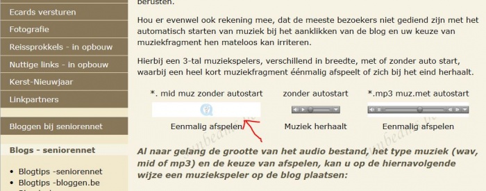

Ja hoor Clarkie nu zie ik het wel.
Wil dit ook nog even kwijt,het zijn dus enkel de midi muziek spelers die niet zichtbaar en niet te horen zijn,
heb hier nog een blog,de muziekspelers met mp3 hoor ik wel
muziekspeler op de blog
alweer vele dank:adore:
groetjes
Reintje
