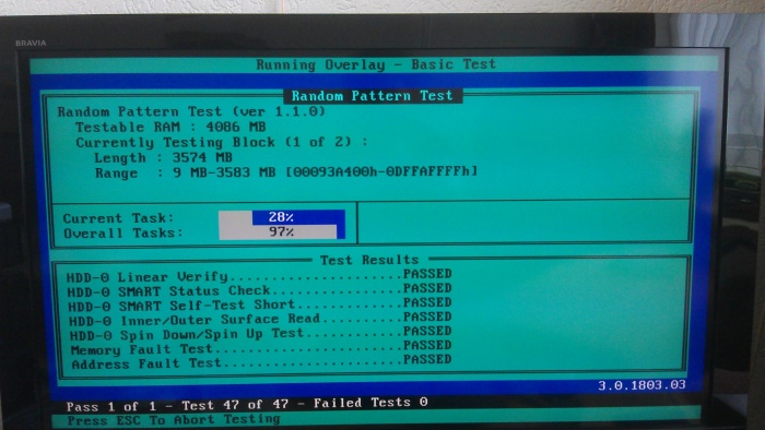

Ik heb nu een test gedaan via een diagnostic test programma.
Heb ook een stukje gefilmd toen ik bezig was met een programma om wat dingen te laten testen.... je kunt dan zien dat ie iedere keer dat zoekscherm laat zien. Deze staat op you tube http://youtu.be/K1EG2ZHAlBk
Het afsluiten duurt even hoor... ik heb in het hele filmpje kunnen voorkomen dat ie afsloot. het duurt ong. 20 min. maar je kunt gewoon doorklikken om te zien wat er gebeurt.
