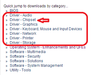

Dag Tomoto,
:welkom:
Je hebt pas een besturingssysteem geïnstalleerd, heb je ook de nodige drivers geïnstalleerd zoals chipsetdrivers, driver voor videokaart en geluid,.....?
Je kan die downloaden via deze link. (klik erop)
Installeer eerst de chipsetdriver dan de andere gemarkeerde drivers.
[ATTACH=CONFIG]26644[/ATTACH]
Heel hard bedankt ! dat ik hier zelf niet aan heb gedacht, probeerde het al via windows xp zelf helaas zonder iets te vinden.
Nu ik de drivers update en die van de graphics kon ik direct de resolutie veranderen hij is nu iets trager geworden maar het beeld is veel beter ( uiterraard ) en mijn vakjes zijn nu weer helemaal zichtbaar.
