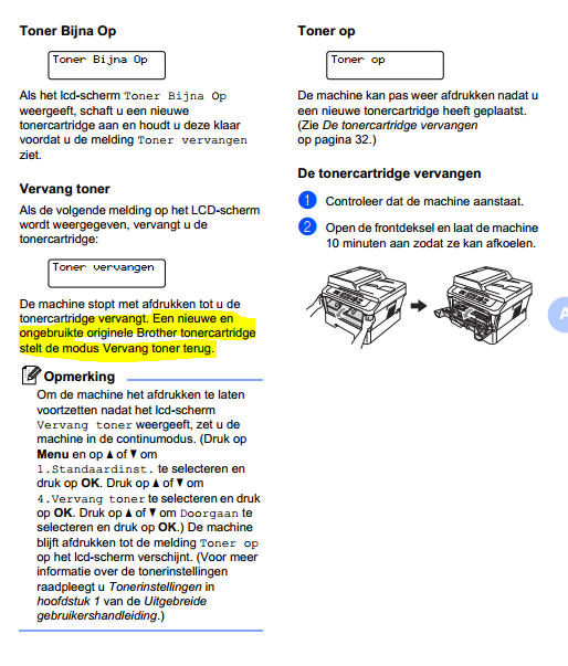

Heb je de tonercartridge vervangen door de zelfde originele?
Een nieuwe en ongebruikte originele Brtoher tonercartridge zet de modus "vervang toner" terug, zo staat in de handleiding.
Indien bovenstaande klopt, controleer dan eens of de cartridge correct geplaatst is, zie ook deze handleiding.

Het is de originele , en die heb ik laten vullen .

Ik heb nog niet geschud , wel met het schuifje heen en weer geschoven .
Maar in het antwoord van Clarkie, staat dus dat het gewoon klikken wordt .
Want ik heb deze ( originele ) voor de eerst keer laten vullen .
