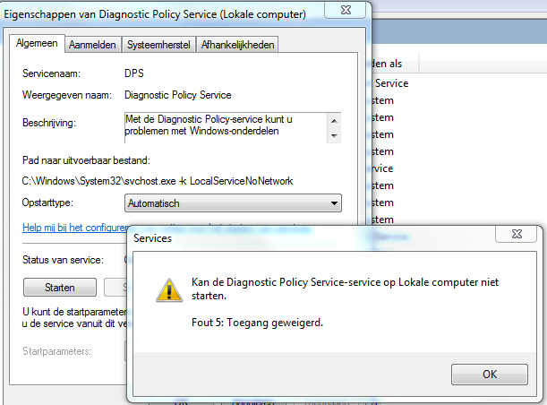

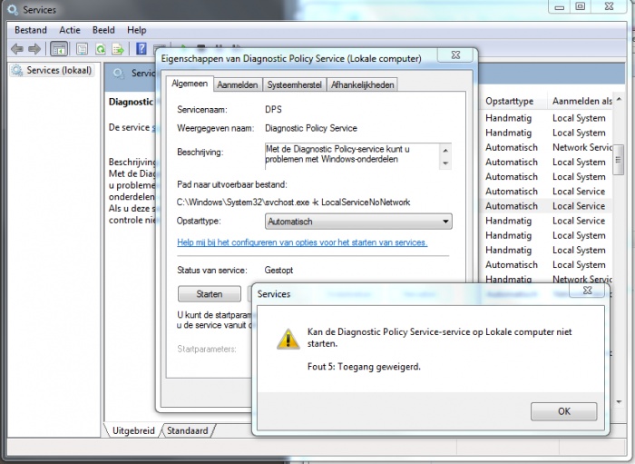

ik heb problemen om service diagnostics policy gestart te krijgen.
Wat ik tot nu toe gedaan heb:
- via services.msc naar diagnostics policy gegaan, en bij eigenschappen gecontroleerd wat opstarttype is. Dit is automatisch. Klik op starten, toepassen, OK. Services worden niet gestart. Krijg nu Fout 5 toegang geweigerd.

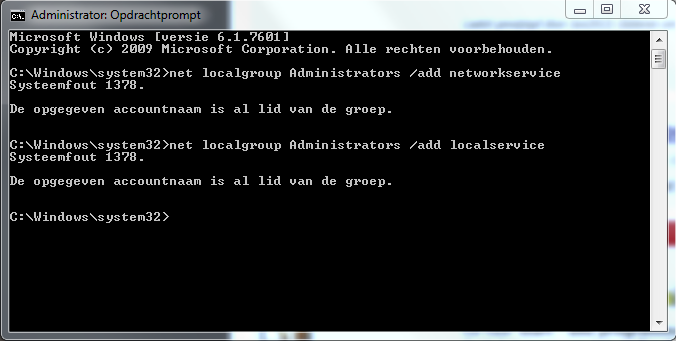

- cmd als administrator uitgevoerd. Vervolgens net localgroup Administrators /add networkservice [Enter] en net localgroup Administrators /add localservice [Enter] uitgevoerd. Pc opnieuw gestart. Nogmaals de service proberen te herstarten. Helaas werk dit niet. Dezelfde foutmelding komt terug.

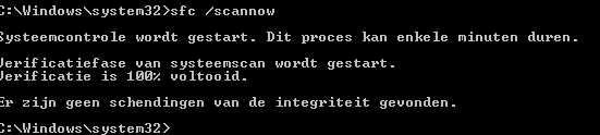

Wanneer u de melding krijgt: "Er zijn geen schendingen van de integriteit gevonden", voert u onderstaande niet uit. Krijgt u wel foutmeldingen, dan kan u onderstaande uitvoeren zodat we in een logje naar je problemen kunnen zien:

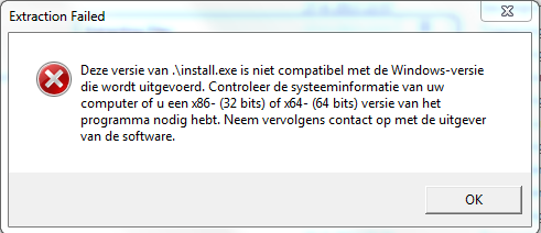

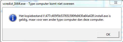

Je kan proberen om deze te verwijderen en opnieuw te installeren.
Je kan het installatiebestand hier downloaden.
De download start automatisch.
Sla het bestand vcredist_x86.exe ergens op waar je het makkelijk terug kan vinden.
Om de installatie te starten moet je rechts klikken en kiezen voor als administrator uitvoeren.
Na de installatie kan je ter controle nogmaals de sfc /scannow procedure uitvoeren.
Ok.
Eerst Microsoft Visual C++ 2008 Redistributable - x86 9.0.30729.6161 verwijderd en opnieuw geïnstalleerd. Via je link kreeg ik foutmeldingen . . . Ik gebruik de 64bit versie van Windows 7.

Daarna sfc /scannow uitgevoerd. Dit gaat goed.
Daarna geprobeerd of Service diagnostics policy zich laat starten. Helaas.

Tik in net localgroup Administrators /add networkservice en druk enter.
Tik in net localgroup Administrators /add localservice en druk enter.
Tik in exit en druk enter.
Sluit alles af en herstart de computer.
Controleer na de herstart of de Diagnostic Policy Service nu opgestart is.
Beide nogmaals uitgevoerd.
De service diagnostics policy blijft ongestart.
