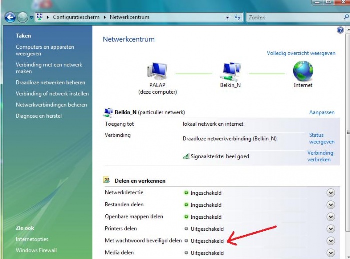

Staat de pc met Vista zo ingesteld zoals afbeelding hier onder?
Op mijn pc met vista heb ik de gegevens aangepast zoals in het voorbeeld.

Beide hebben dezelfde groepsnaam. Op mijn netbook zie ik nu wel de naam van mijn pc maar als ik hem aanklik krijg ik de melding
"er is geen computer of apparaat met die naam.
