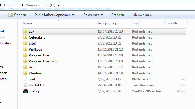

Ik zit nu ook met iets geks. Hoewel ik dit nog niet kan bevestigen. Ik was hier in een ander topic even aan het lezen. En kwam daar achter dit.
Eindigen op x64 = 64 bits
Eindigen op x86 = 32 bits
Is die x te vinden in C:program files (x??)
Voor zover ik uit mijn hoofd weet, heb ik x86.. hoewel het een 64 bits windows moet zijn.
Dit kijk ik straks gelijk even na, mag dit bericht voorlopig even negeren. Ik update wel rond een uur of 6 vanavond.
Je hebt wel degelijk een 64bits besturingsprogramma, in dit geval zie je zowel een map genaamd Program Files & Program Files(x86)
In de map Program Files vind je alle 64bits programma's.
In de map Program Files(x86) vind je alle 32bits programma's
