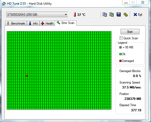

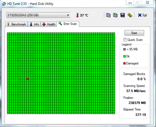

Een aantal parameters van de harde schijf wijzen op mogelijke problemen.
Maak een afbeelding van het resultaat.

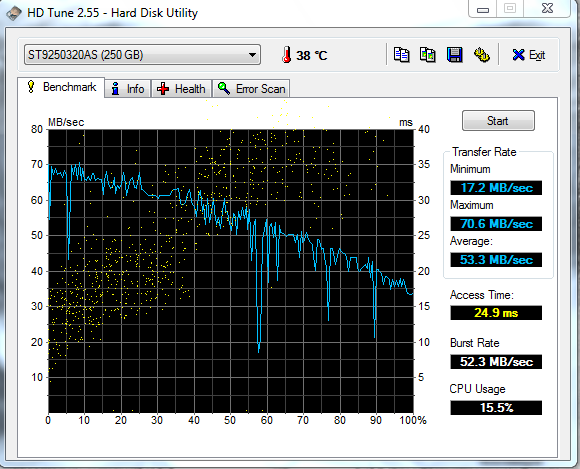

Ga dan naar de tab benchmark en start ook daar de test.
Maak ook van dit resultaat een afbeelding.
Voeg deze 2 afbeeldingen toe als bijlage aan een volgend bericht.

Hier zijn de resultaten van de Error scan en de Benchmark scan, het is voorlopig nog niet gelukt om een printscreen te nemen op een piekmoment, maar ik merk precies toch al een beetje verbetering na wat jullie mij vorige keren hebben aangeraden om te doen!

Er is een slechte cluster op de harde schijf maar die zit nog op een vrije ruimte. Deze cluster is nu gemerkt door windows en zal niet gebruikt worden om gegevens op weg te schrijven.
In principe ga je hier dus geen "last" van hebben.
