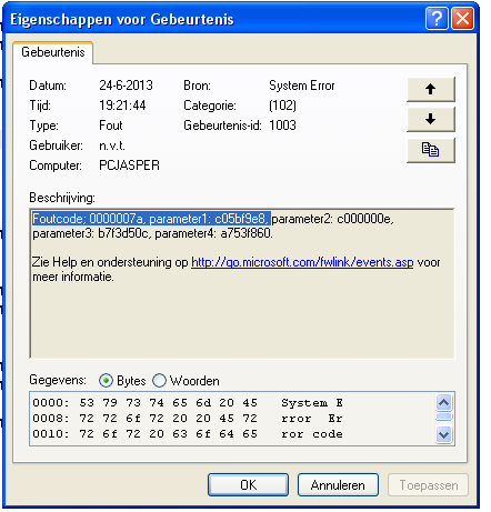

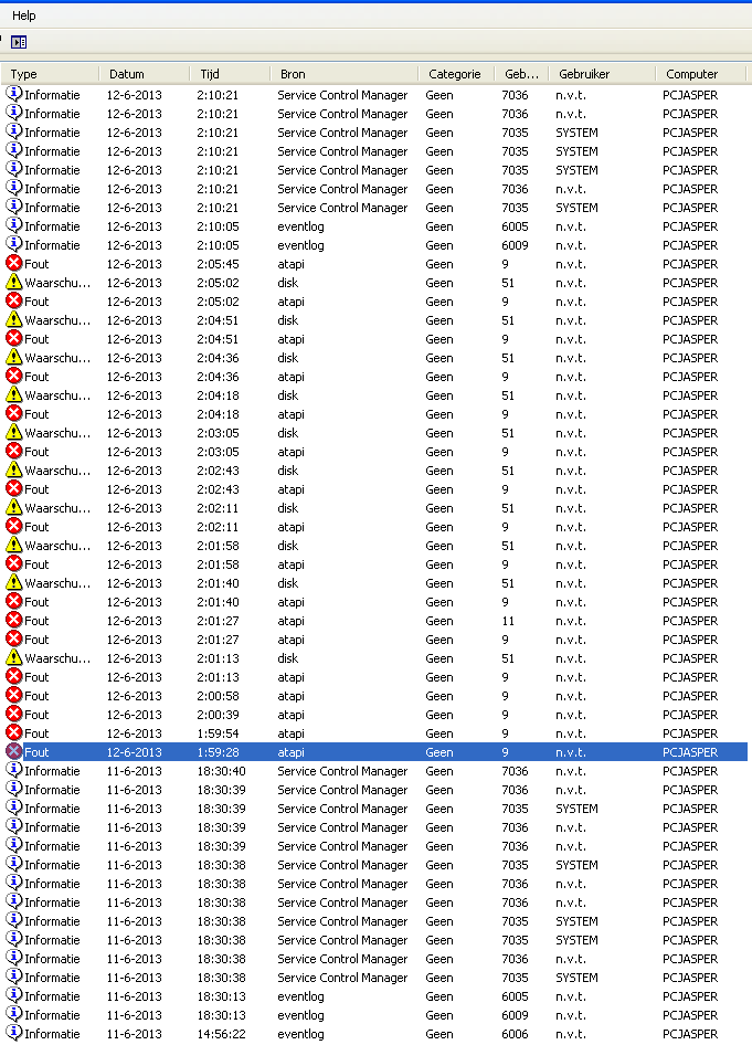

Ongeveer een maand geleden begon mijn computer het beschreven probleem te vertonen. Toentertijd gebruikte ik nog Windows XP SP3 met alle updates. Het allereerste wat ik toen gedaan heb is de computer scannen op malware/spyware met behulp van AVG 2013 Free Antivirus, Windows defender en Kaspersky TDSKiller, ook had ik CCleaner gerunt. Dit hielp niet en ik heb toen een Memtestx86+ 4.20 gerund voor een uur of 8 (overnacht), hier kwamen geen problemen uit en de pc had de test aan één stuk door uitgevoerd (11 controles, 11 pass, 0 errors). Daarna heb ik Prime95 gerund voor 100% load van CPU's en had ik de temperatuur van de CPU gemonitord. Dit heb ik voor ongeveer 2-3 uur gedaan en de CPU's bleven stabiel en de maximale temperatuur die gehaald werd onder 100% load was 68/70 graden celsius voor de twee cores (Via RealTemp). Tegelijkertijd hiermee ben ik in de EventViewer gaan kijken en kwam ik het volgende tegen dat overeenstemde met het tijdstip van de problemen:
Ik heb toen wat gegoogeld naar de atapi.sys errors in de eventviewer en een systeemherstel gedaan naar een punt dat een week eerder was. Het probleem bleef... toen heb ik via Speedfan de harde schijf SMART data bekeken (97% fit, geen problemen) en heb ik daarna de Harde Schijf gedefragmenteerd met Auslogics Diskdefrag. Daarna heb ik de harde schijf op fouten gecontroleerd met behulp van het windows-commando CHKDSK /r /f (opnieuw opstarten), hierbij werden er enkele fouten gevonden en gecorrigeerd (vooral index fouten?, log niet meer opgeslagen). Het probleem bleef zich echter voordoen en hierna heb ik alle SYSTEEMherstel punten verwijderd en de pagefile opnieuw ingesteld (gezet naar 0, terug naar 4 GB daarna). Het probleem bleef nog altijd, en ik heb toen de DVD-rom en floppy drive ontkoppeld en uit de pc gehaald. Uiteraard bleef het probleem nog altijd en hierna heb ik de stuurprogramma's voor de IDE controllers in Windows XP opnieuw ingesteld naar de Standaard IDE controllers. Ook dit hielp niet en heb ik opnieuw mijn pc gescanned via windows defender, AVG, CCleaner en TDSKiller, weer niets gevonden. Ik heb toen via de windows XP CD de MBR (master boot record) hersteld naar standaard en opnieuw een foutencontrole van de HDD uitgevoerd met CHKDSK /r /f. Dit keer vond de PC niets aan errors. Tijdens het gebruik van de PC kreeg ik tijdens het bevries-cyclus één keer een BSOD met het volgende bericht: KERNEL_DATA_INPAGE_ERROR STOP 0x0000007A

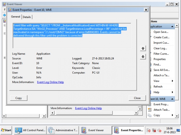

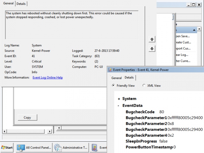

In antwoord op stegisoft: Ik neem aan van wel, aangezien de kast open staat met erop een externe ventilator (voor personen) van de Makro. Aangezien de kast open is kijk ik ook af en toe of alle ventilators die ik snel kan zien draaien (CPU, GPU en Kast), en ze draaien altijd allemaal als ik kijk. Daarnaast geeft speedfan ook aan dat de Fans allemaal op 1200 rpm draaien. Ook heb ik de 8800 GT sinds 2008 en heeft hij het altijd gedaan en heb ik hem eigenlijk sinds 2008 nooit uit het moederbord gehaald.
Ik had overigens net weer het probleem (20 mins geleden) en dit keer was ik vooral bezig in Excel, powerpoint en adobe reader (pdf's) terwijl ik aan het browsen was op firefox, skype en wat rand programmas aan had staan zoals speedfan. Weer liep de pc "vast". Ik heb toen na 1 min uitstaan en met de stroom eraf voorzichtig geprobeerd te voelen of de HDD erg heet is aan de buitenzijde of niet, dit was niet echt het geval, maarja echt voelen kan ik niet aangezien de HDD binnenin zit. Ook warmte rond de lucht rond de GPU viel sterk mee. Maar hoeveel kan ik nu zeggen aan de hand van de luchttemperatuur. Overigens een opmerking om te maken is dat ik in Windows 7 geen eventviewer berichten/waarschuwingen krijg tijdens de 'bevries-cyclus' terwijl dat in windows XP het probleem vrijwel altijd overeenkwam met de error-berichten over Atapi.sys.

We zullen eens zien of Atapi.sys niet besmet is:

Ahum, ik heb net weer het probleem gehad rond een uur of 10 en ik heb de pc toen afgezet. Na een half uur was ik terug op mijn kamer en heb ik de SATA kabel van de HDD in een andere slot van het moederbord gedaan (ook een master-slot). Toen ik de pc toen opstartte, bleef de pc haken op het Logo scherm van Windows 7 en begon Eindows met een foutencontrole (CHKDSK) van de C boot partitie van de schijf (waarop Windows staat). Hij had hier een aantal dingen gerepareerd en toen startte de PC opnieuw op. Dit keer bleef hij weer haken op het Windows 7 logo scherm en maakte de HDD rare geluiden. Na ongeveer 5-10 minuten op dit scherm te zitten kreeg ik een BSOD:
UNMOUNTABLE_BOOT_VOLUME. STOP 0x000000ED (0xFFFFFA8004912060, 0xFFFFFFFFc000000E, 0x0000000000000000, 0x0000000000000000) en moest ik de pc uitzetten. Ik heb toen opnieuw de SATA kabel uit het moederbord gehaald en terug in de nieuwe slot gestoken (dus dezelfde als tijdens de STOP error). Daarna bootte de PC in één stuk normaal Windows 7 in, zei dat er nieuwe drivers geïnstalleerd waren voor de HDD en vroeg om een PC restart. Dit heb ik toen gedaan en alles bootte weer in één keer zonder problemen door. Toen heb ik de Combofix.exe gerund en daarna gezocht naar de BSOD en CHKDSK foutencontrole logs, maar deze kon ik niet vinden... Misschien had ik de SATA kabel er eerst niet goed in gedaan? In ieder geval vervelend en geeft mij weer het idee dat er toch iets mis is met de hardware. Ik moet bekennen dat ik nog niet geprobeerd heb om de SATA kabel in een andere SATA slot te doen, wel heb ik de SATA kabel al vervangen een keer.
