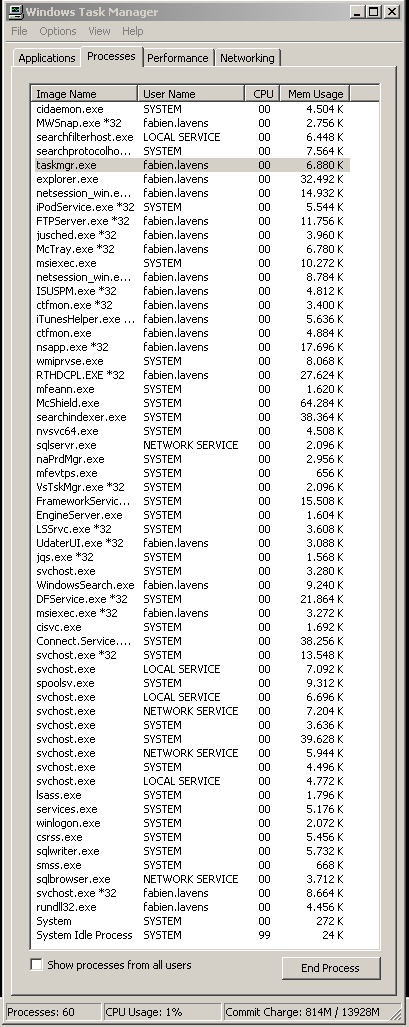

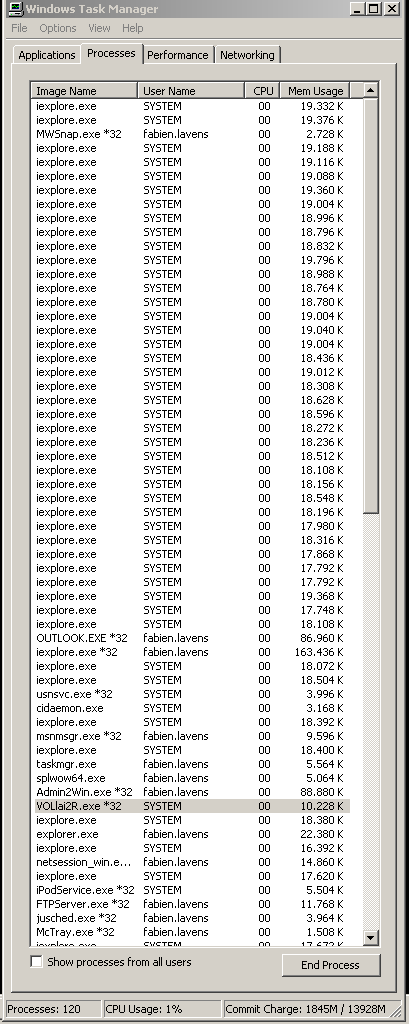

Het probleem is nog niet opgelost.

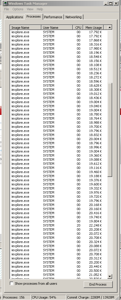

Bij de opstart lijkt alles ok. Maar na 1 uur begint het weer te vertragen en te blokkeren.

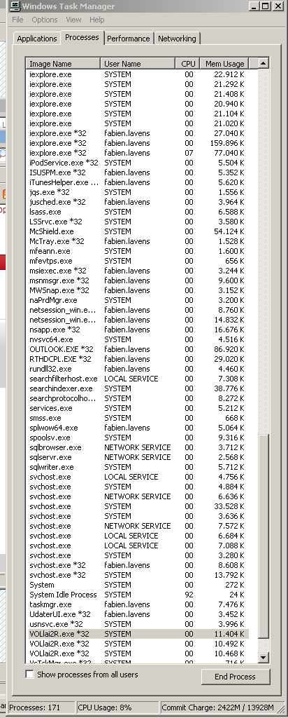

Er komen steeds meer iexplore.exe processen bij.
Als ik de processen VOLlai2R.exe*32 beëindig, verdwijnen ook een groot deel van de iexplore.exe-processen zodat er weer een 60tal overblijven.
Nu wordt een excel file dat ik eerder in verkenner dubbel klikte om te open, maar dat zonder gevolg bleef, nu dan toch nog geopend.

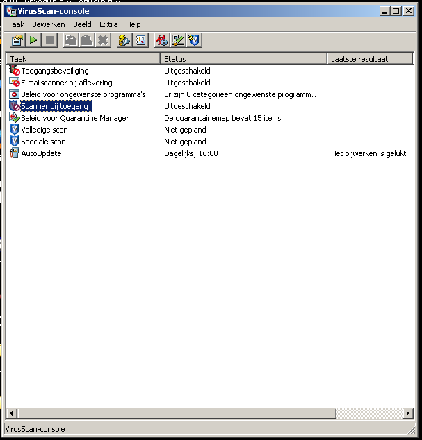

Kape,
het uitschakelen van McAfee was niet zoals in uw omschrijving. Ik voegde een screencap toe met de instellingen van mijn McAfee, waarbij het progammatje zoek.exe gelopen heeft.
Ik heb zoek.exe laten lopen na eerst de pc opnieuw op te starten.
zoek-results.log
