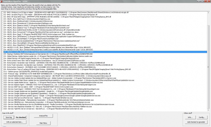

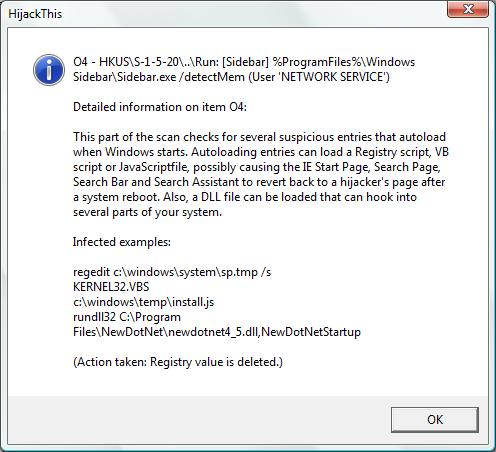

Hijtack ook gedaan, niet alles zoals boven genoemd stond er nog in. Logje? Hoe doe ik dit? Wat ik wel zag en misschien helpt dit je verder (mij niet, want ik heb geen idee wat ik aan het doen ben, vandaar mijn hulpvraag is het volgende wat ik tegen kwam bij Hijtack:
- - - Updated - - -
Bij info staat er: this registry value is deleted
Dit is slechts een voorbeeld.
