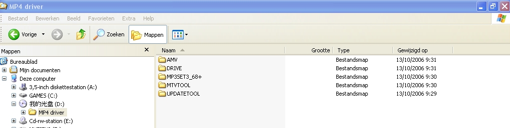

Het installeren van de driver( het is chinese software, zie bijlage) lukt ook niet echt. ( programma loopt vast) .

selecteer nu de cd die erbij zat (die chinese drivers) en nu zou je op ok moeten kunnen klikken, kan dat niet moet je elke map één voor één even afgaan met dezelfde stappen als ik ze net zei.
klik dus op ok en op volgende, hij is nu bezig met de hardware te installeren, geeft hij op het einde de melding:
Deze hardware kan niet worden geïnstalleerd, dan is er iets fout met het mapje, dus heb je de verkeerde map gekozen.
kom je er erachter dat die melding bij alle mapjes zo is, kan het zijn dat de drivers niet voor jouw pc geschikt zijn, OF op de cd staan geen drivers.
