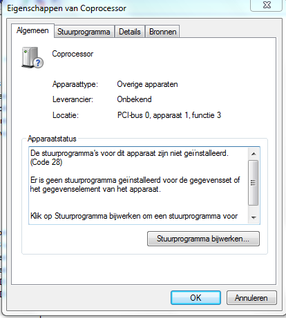

Dat zijn normaal drivers die windows zelf bij heeft en automatisch installeert.
Je kan via het apparaatbeheer deze apparaten verwijderen en dan de pc herstarten.
Windows gaat nu nieuwe hardware detecteren en zijn eigen drivers daarvoor installeren.
Als dat niet lukt, moet je de chipset drivers van het moederbord installeren.
Als het om een merk pc gaat, geef dan het merk, model en type op.
Je kan ook op de site van de fabrikant gaan zoeken naar de juiste drivers.
Als het om een pc gaat die je zelf hebt samengesteld, heb je normaal de cd met de drivers van het moederbord.
Als je die cd niet (meer) hebt, doe dan het volgende.
In het venster dat nu opent krijg je een link te zien, kopieer nu die link en plak die in je volgende bericht. Zo krijgen we een gedetailleerd overzicht van je hardware icon_e_wink.gif
Dan zal er nog niet te veel stof in zitten.
Je kan de windows 7 chipset drivers voor jou systeem hier downloaden.
Sla het bestand Chipset_NVIDIA_15.37_W7x86_A.zip op en pak het het uit.
Blader naar de uitgepakte map en dubbelklik op setup.exe
Volg verder de instructies van de installatieprocedure.
Als je de mogelijkheid krijgt om de te installeren onderdelen te selecteren, mag je de SATARAID Driver en de RAIDTOOL Application uitvinken want die heb je niet nodig.

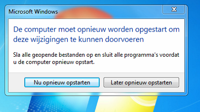

deze melding krijg ik wanneer ik de computer opgestart heb en nvidia drivers heb geinstaleerd
ik heb de computer opnieuw gestart.

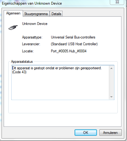

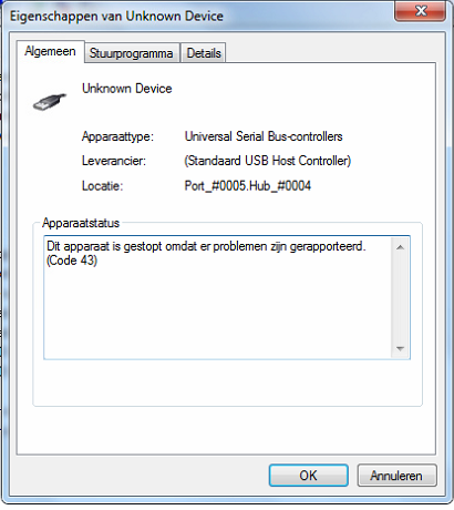

ik zit ook alleen nog met deze melding.
Koppel alle usb apparaten los.
Ga naar apparaatbeheer.
Dubbelklik op de usb controllers om ze allemaal te zien.
Klik de onderste aan met de rechter muisknop en kies voor installatie ongedaan maken.
Bij de vraag of de bestanden ook moeten verwijderd worden, klik je op Nee.
Herhaal dit voor alle usb controllers.
Sluit het apparaatbeheer af en herstart de pc.
De usb drivers zullen opnieuw geïnstalleerd worden en de poorten worden geïnitialiseerd.
