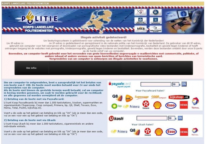

Wanneer je PC besmet is met het politievirus (ook: ecops-virus, Ukash-virus, FCCU-virus, Buma Stemra-virus, ...) wordt je PC "gegijzeld" en is hij niet meer toegankelijk.
Je krijgt bij het opstarten een melding dat je PC geblokkeerd is ten gevolge van illegale handelingen en er wordt je voorgelogen dat je dient "losgeld" te betalen om je systeem weer vrij te maken...daarom noemt men dergelijke virussen ook "ransomware".
Ik wist al langer dat dit soort "aanvallen" bestonden. Een tijd geleden kreeg ik ook zo een scherm in groen/blauw met een waarschuwing door "La Police Belge", volledig in frans, meldend dat ik een "ongeoorloofde site" had bezocht en (inderdaad) een bedrag moest storten. Ik heb toen mijn pc snel afgesloten via de aan/uit-knop. Na enige minuten terug gestart... zonder verder enig probleem te ondervinden. Was dat de juiste reactie of heb ik geluk gehad ? :P
