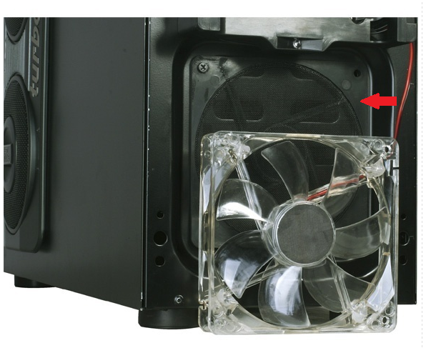

Je CPU is hier al afgekoeld tot zo'n 45°C, maar je moederbord heeft op het moment dat je het Speccy logje maakte nog een temp. van zo'n 57°C wat mogelijk toch wel op een hitte probleem wijst.
Als ik je kast zo zie zitten er blijkbaar fans genoeg in, maar deze fans zijn voorzien van stoffilters blijkbaar.
Hoe is het gesteld met deze filters, zijn ze zuiver en hoe zit het met het stofgehalte in je pc?

Hier een afbeelding van een fan van je behuizing, en achter de fan zie je het stoffilter zitten.

ah, oke moet ik dat voor de zekerheid even schoonmaken? Of verwijderen?

Oke, heb de voorste schoon gemaakt zat bomvol met stof, heb dat nu schoon maar kwam achter dat er geen achter koeler in mijn pc zat, Zou het een optie zijn om daar 1 aan toevoegen zodat m'n pc niet meer uitvalt?

De voorste fan die je schoon hebt gemaakt blaast de lucht in je kast neem ik aan.
Ik vermoed aan de afbeeldingen die ik kon vinden van je kast dat er in het zijpaneel ook fans zitten, blazen deze lucht in je kast of blazen ze lucht naar buiten?
Volgens mij wel want als ik mijn hand er op leg dan voel ik geen koude lucht of warme lucht er van af komen maar ben daar niet 100% zeker van
Het makkelijkst kun je dit controleren met iets waar rook van komt, je zou dit b.v kunnen doen met een sigaret die je een aantal cm van de fan houd.
Of met een wierookstokje kan het ook.
