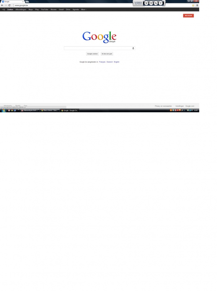

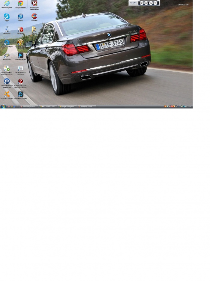

Hoi,
Dit zijn screenshots, en daarop is natuurlijk niet te zien wat er fysiek aan het scherm mankeert.
Maak echt een foto met een fototoestel, of een mobiele telefoon zodat we het scherm van de laptop te zien krijgen.
