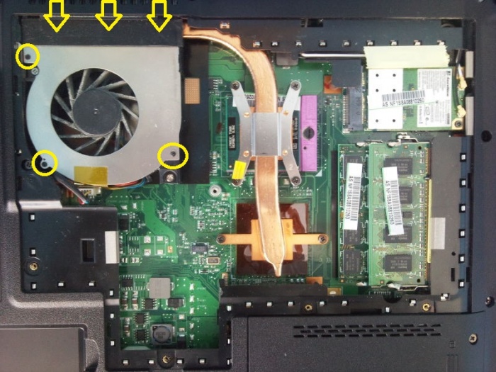

Niet meteen een manual te vinden voor de X61-reeks, maar normaliter is de fan vlot bereikbaar na de verwijdering van het deksel onderaan.
Als je de drie schroefjes (met geel gemarkeerd) los schroeft kan je perfect de schoepen van de ventilator reinigen (wattenstaafje, fijn penseel, ...) en zie je ook meteen de binnenkant van de warmtewisselaar: blaas hem door met perslucht (blokkeer de ventilator op dat moment) tegen de normale luchtstroom in (van buiten naar binnen dus, zie pijltjes) en verwijder voor het vast schroeven van het dekseltje alle stofresten.
Ga secuur en voorzichtig te werk en hou rekening met deze tips.

Die schroefjes die jij aanduidt krijg ik niet los, hier zit iets zwart over wat ik er niet afkrijg (wrs beveiliging?)
Maar heb wel die der net naast gevonden waardoor ik heel het systeem kan opheffen waardoor ik daar aan de
zijkant ook aankan ECHT ENORM BEDANKT! En ik maar denken dat hij zuiver was hahaha

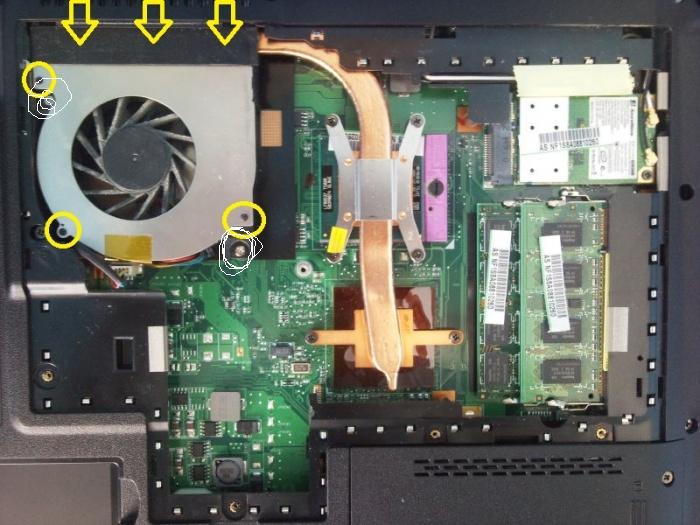

Ik veronderstel (en hoop...) dat je de schroeven bij de grafische chip en de processor NIET hebt losgemaakt, maar enkel die van de ventilator zelf ?...
Temperaturen zien er nu alvast een pak beter uit, ja.

Ik heb deze losgemaakt waardoor alleen dat ventilatorke opgehoffen kon worden maar nog vast hing (witte circles):
