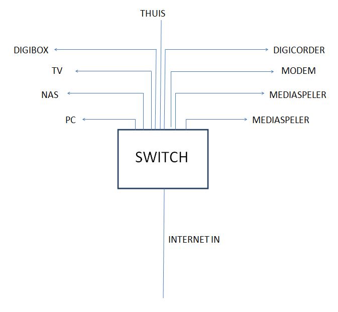

Geen enkel router heeft meer dan 4 aansluiting zover ik weet.
Je dient inderdaad te werken met switch waarmee je meerdere aansluiting kan doen tot zelfs 16 poorten en meer.
Deze is met 8 poorten en dat heb ik ook een van.
Gewoon een netwerkkabel van router naar de switch.
Maar als je niet draadloos werkt dan is switch alleen voldoende.
aangepast door stegisoft
Zo had ik het nog ni bekeken maar dat zou idd ook gaan, zou wel nog steeds een draadloze verbinding hebben thuis maar volgens dit schema zou het wel lukken dus? post-44501-1417705497,6214_thumb.jpg
Er zit idd een kleine fout in het schema, het woord modem moest eigenlijk router zijn :-) en aangezien ik deze al heb ga ik geen extra kosten maken en deze gewoon gebruiken, deze moet toch enkel dienen voor een draadloze verbinding voor de gsm's en tablets :-)
nog een vraag, waarom heeft mijn nas center 2 ethernet aansluitingen? moet ik hier ook effectief 2 kabel van de switch naar toe trekken of heeft dit andere doeleinden?
