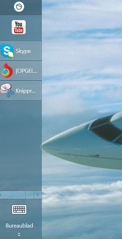

Goededag,bedankt voor de reactie,hier een afbeelding,de kader verdwijnt van het moment ik iets anders doe maar heb de afbeelding ongeveer zo groot gemaakt als de kader die verschijnt.
Heb ook een tweede account aangemaakt om te proberen maar geeft dezelfde fout.
Tweede account heeft een startscherm zonder tegels en kan d.m.v zoeken op het bureaublad komen :-)

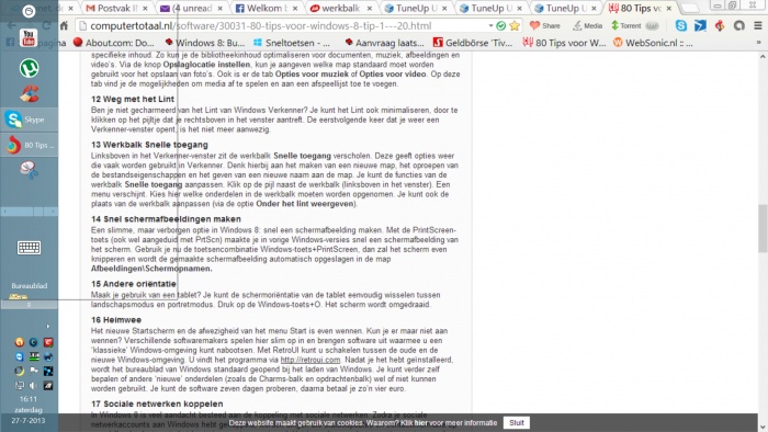

Goeieavond,
Heb gewoon de taakbalk die onder stond ontgrendelt en naar links gesleept.
.[h=2][/h]Heb wel daarna pokki geinstalleerd om een startmenu te krijgen,is eigenlijk een werkbalk die je kunt op en afzetten en waarmee je oa windows kunt afsluiten.

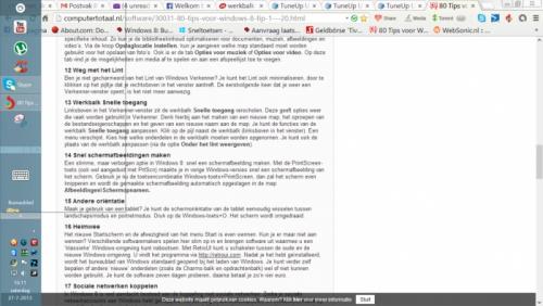

Windows 8 in veilige modus gestart en daar werkt de werkbalk.
In taakbeheer na achtereenvolgens uitschakelen werkt de werkbalk na stoppen van de firewall??
Nu werkt alles weer na terug opstarten en firewall terug starten ?
