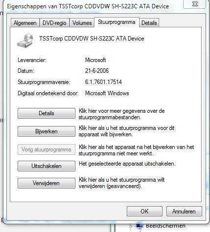

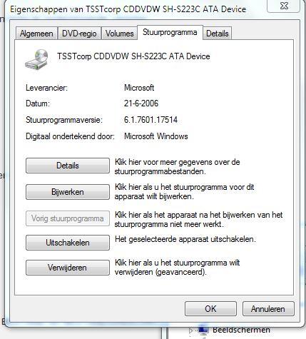

Druk op de Windows + R toets en typ in het uitvoervenster devmgmt.msc en druk op Enter.
Rechtsklik in apparaatbeheer op de cd/dvd brander en kies Eigenschappen.
Ga naar het tabblad Details.
Onder Eigenschap: kies je Hardware-id's.
Onder Waarde: vermeld de gegevens in de eerste regel en post deze in je volgende bericht.
Klik met rechts op de waarde en kies voor kopieren, dan kan je de waarde plakken in je bericht.
Ga dan naar het tabblad stuurprogramma, maak hiervan en afbeelding en voeg deze toe aan je bericht.

Dat is toevallig het model dat ik ook heb :-)
Je hebt nog wel een oude firmware versie.
Download het bestand SH-S223C_SB07.zip
Pak het zip bestand uit, dubbelklik op SH-S223C_SB07.exe en volg verder de instructies van het programma.
Controleer daarna het hardware-id en normaal moet het nu IDE\CdRomTSSTcorp_CDDVDW_SH-S223C________________SB07____ zijn.

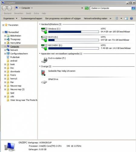

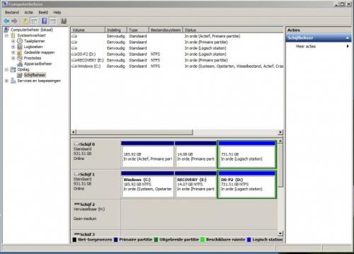

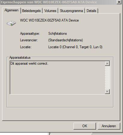

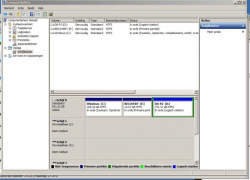

Volgens mij ligt het aan de hd zie errorlogBackup Files 2013-08-25 180448_error.logBackup Files 2013-08-25 180448_error.log
Dan zullen we de harde schijf eens controleren.
Open de verkenner en klik met rechts op de gewenste schijf.
De schijfcontrole zal nu worden uitgevoerd alvorens Windows op te starten.
Na afloop krijg je een overzicht van de toestand van de schijf en windows zal verder opstarten.
