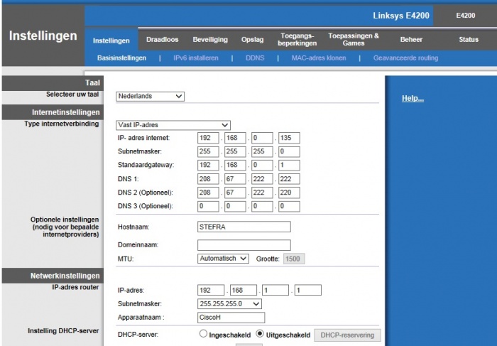

Je open de browser en ga op die manier naar de router.
Daar bij lan gedeelte kan je op toets ALT + PRT SCR klikken en dan in een tekenprogramma plakken.
En die afbeelding bij uw volgende bericht plaatsen.
Das nieuw voor mij, maar gelukt. op andere forum gevonden wat je moest ingegeven voor gebruikersnaam en wachtwoord; admin, admin xD
als je me aangeeft welke tabblad je nodig hebt zal ik dat prt screen zetten. ondertussen nog andere trucs geleerd Thnx :top:
Pfff :hmpf:
ik heb die aanpassingen gedaan. maar sowieso alles is aant flippen. krijg er et sch.... van. de ene moment loopt alles redelijk dan gaat het extreem traag en dan doet het niks.
ik heb alles geprobeerd, via de netwerkkabel op de powerline, via de netwerkkabel op de router, enkel wifi, ... niks brengt soelaas helaas. ik bel vandaag eens naar telenet helpdesk, misschien ligt het probleem bij hun.
