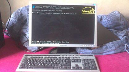

halo ik heb een probleem ik start mij pc op en ik kom op dit scherm wat is nu het volgt mijn toetsenbord krijgt geen stroom denk ik want als op f8 duw of del doet hij niks en toestenbord werkt 100% want komt van adere pc .... dus wat moet ik nu ??? en er staat niks anders op aangesloten van usb of dergelijke als iemand oplossing heeft laar mij aub zo snel mogelijk weten want ik heb pc dringend nodig
alvast bedankt om te helpen
Zo te zien herkent je PC het klavier niet, anders zou hij na enkele seconden gewoon doorstarten. Ik zou in de eerste plaats de aansluiting op de PC eens nakijken (keyboard niet verwisseld met muis ?).
Als volgende even een ander klavier lenen van iemand en kijken of dat wel werkt.
Succes
Het klavier is met USB aansluiting dus dat kan volgens mij niet dat hij verkeert is aangesloten en anders toetsenbord heb ik ook all geprobeert :-/

Wanneer een computer opstart tot aan het logo van de fabrikant, en niet naar Windows verder gaat, kan het zijn dat de computer zoekt naar externe opslag in externe apparaten voor het doorstart naar Windows!
Tegenwoordig zijn er veel externe apparaten die eigen geheugen opslag hebben. Ook USB toetsenborden, geheugenkaarten van gsm' s, printers met eigen geheugen slot' s enz...
Om er zeker van te zijn dat dit niet het probleem is, kan je eens het volgende doen:
  1. Sluit je computer af.
  2. Haal alle externe apparaten van je computer af, USB apparaten zoals muis, toetsenbord, printer, camera, schrijftabletten, externe harde schijven enz..., ook alle andere externe apparaten zodat je alleen nog je computer hebt.
  3. Duw de aan/uit knop om je computer aan te zetten 10 seconden ingeduwd en laat dan los.
  4. Zet nu je computer terug aan.
Als je computer nu wel doorstart tot Windows kan je een voor een je externe apparaten terug aansluiten.
Hopelijk werkt dit ook voor jouw computer.
