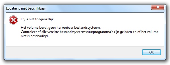

Van het ene op het andere moment kan ik mijn externe HD niet meer gebruiken. De computer ziet hem wel, maar geeft dan de melding dat de HD moet worden geformatteerd. Het is een Dane-Elec 500 GB van een paar jaar oud.
Euh... hellup!
- - - Updated - - -
post-44658-1417705503,8599_thumb.jpgHier is de melding...

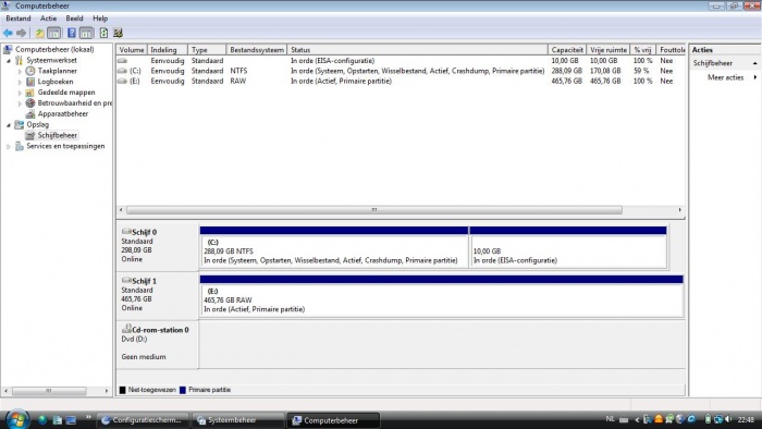

Kan je eens een printscreen maken van schijfbeheer met je externe HD aangesloten en die in je volgende bericht plaatsen?
Schijfbeheer is te vinden via start-> configuratiescherm-> systeembeheer-> computerbeheer.
Daar klik je op schijfbeheer, je schijven worden dan in beeld gebracht.
post-44658-1417705504,9704_thumb.jpg Hier de print screen. Het betreft de E-schijf. Ondertussen is het witte vak met de tekst "(E:) 465,76 GB RAW..." etc gearceerd....
Dat die schijf in RAW staat is helaas niet goed. :dong:
Staat er nog data op die schijf die je nodig hebt?
Probeer eens of je die data nog kan redden met een Ubuntu live cd, brand de schijf als een opstartbare schijf.
Installeer Ubuntu NIET maar kies uitproberen.
Probeer zo je data op een andere schijf te schrijven.
