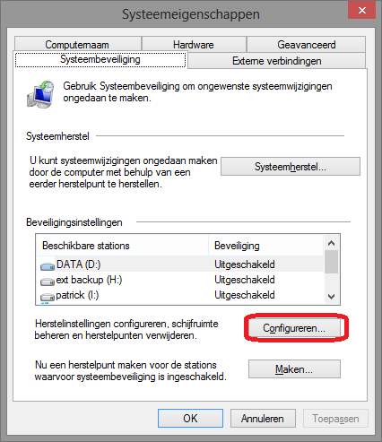

Ga naar start-> configuratiescherm-> systeem-> systeembeveiliging.
Klik er eens op configureren.

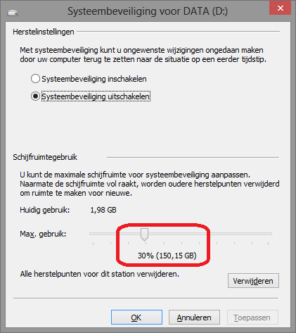

Zo ja, zie je er juist onder hoeveel GB max gebruikt wordt voor het aanmaken van herstelpunten.
Je kan via de schuifbalk het aantal GB aanpassen in jouw geval verkleinen.
