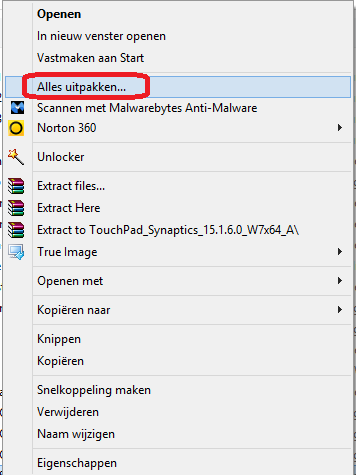

Naar welke locatie wordt het bestand uitgepakt, daar moet je naar toe om op het setup bestand te klikken.
Het gedownload bestand ziet er zoals op afbeelding uit:
Klik er eens met de rechtermuisknop op.
Dan klik in je in het volgende menu op alles uitpakken...

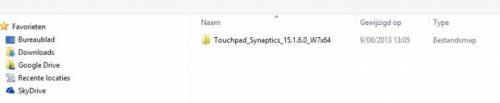

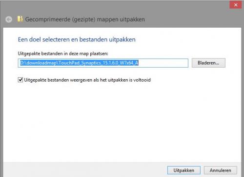

In het volgende venster kan je de locatie kiezen waar de uitgepakte bestanden terecht komen, Na het uitpakken kom je automatisch bij de uitgepakte map als er een vinkje staat bij uitgepakte bestanden......., klik dan op uitpakken.

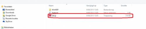

Dan moet je naar de uitgepakte map gaan, die moet je openen.
Dan klik je op het setup bestand (zie afbeelding) om de installatie te starten.
