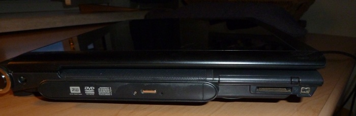

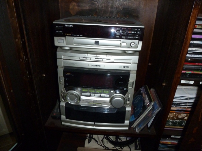

Hallo, ik heb een xp laptop, kan ik die gebruiken voor al mijn muziek die ik er dan op zet in de kamer
te beluisteren via de muziekboxen die nu nog op stereo setje is aangesloten, maar stereo setje althans de cd speler doet 't niet meer.
dus vandaar mijn vraag of ik dan iets kan realiseren met mijn oude laptop, en toch goed geluid door de boxen krijg. ?

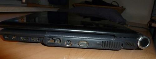

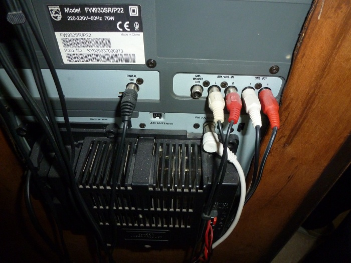

Ik sluit 2 foto's bij die zijn van de laptop
alvast hartelijk dank
groetjes Romijo

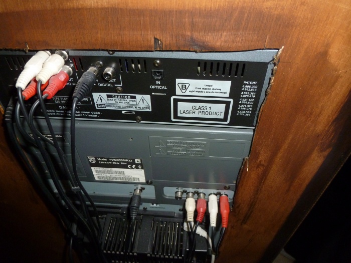

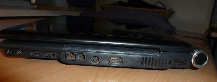

Als je op deze aansluiting een RCA naar miniconnector stereo 3,5 mm inplugt en je steekt deze in de hoofdtelefoon aansluiting van je laptop zou je het geluid via je stereo moeten kunnen afspelen.
Een kabel als deze zou het moeten doen >> Intronics @ Azerty

Hoi Dasle,
Ik heb opnieuw nog eens gekeken en er staat niet AUX COM IN sorry had mijn bril ook op moeten zetten
opnieuw een foto gemaakt.
Er staat: AUX / CDR IN
