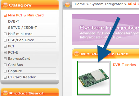

Het is een avermedia H335 mini card DVB.T
Ik heb dat niet gevonden .
Klik eens >>Hier<<
klik vervolgens op het mini card-plaatje vervolgens komt je >>Hier<< terecht.
