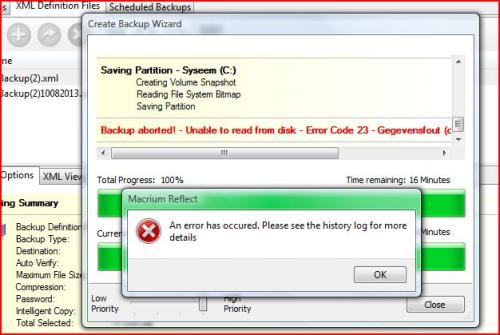

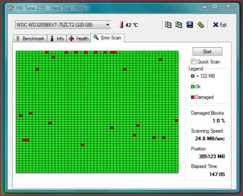

Error code 23 duid vaak op een beschadigde harddisk :hmmmm:
Dat ziet er niet zo goed uit helaas, je harde schijf is aan het stuk gaan. :dong:
Ik zou je adviseren om alle belangrijke bestanden en documenten veilig te stellen zolang dit nog kan.
Je zal er niet aan ontkomen om een nieuwe harde schijf te gaan inbouwen.

Dank u voor wat meer klaarheid tussen een Clone of een backup (image). Ik heb ook Macrium gebruikt en met een goed suc6.
Spijtig dat je geen image kan nemen van een losse hard disk met beschadigede sectoren, met het nog geactiveerde besturingssysteem erop.
Steeds als je dit probeer geeft Macrium een fout bij het lezen van de hard disk.
Of bestaat er toch iets van ???
groeten djdanvan
