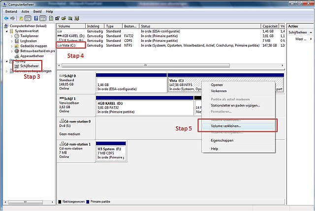

1. Ga naar VistaStartButton.jpgstart, kies Configuratiescherm en vervolgens Systeembeheer (Klassieke weergave)
2. U kiest vervolgens Computerbeheer.
3. Aan de linkerzijde kiest u Schijfbeheer.
4. Klik nu met de rechtermuisknop op de schijf die u wenst te verkleinen (in dit voorbeeld Vista ©)
5. Kies Volume verkleinen
De ruimte die je kan afzonderen is uiteraard afhankelijk van de nog beschikbare ruimte op het station. Ruimte voorzien voor het wisselbestand of slaapstand kan dit serieus inperken.

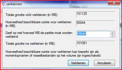

6. Geef op met hoeveel MB de partitie moet worden verkleind.

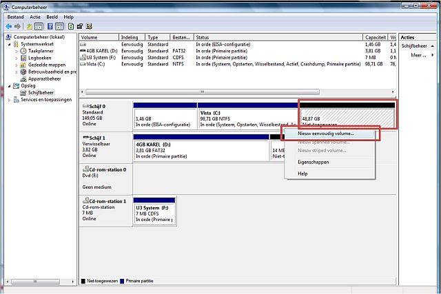

8. Wanneer dit klaar is ziet u een nieuw blokje (zie figuur) met de vermelding Niet toegewezen. U klik hierop met de rechtermuisknop en kiest Nieuw eenvoudig volume...

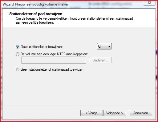

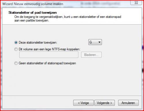

10. Nu kan u opgeven welk stationsletter u wenst op te geven (zie figuur), u maakt uw keuze en kiest Volgende >

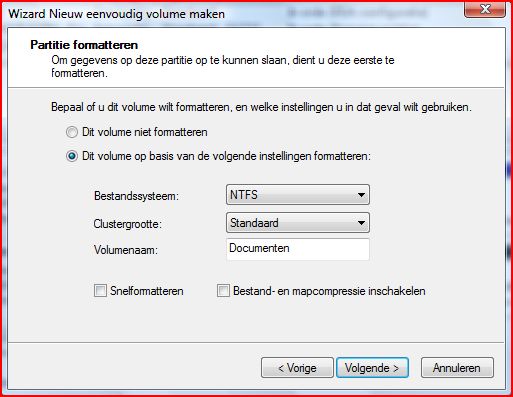

11. In het volgend venster duid de opties aan volgens onderstaande figuur (NTFS, standaard) U kiest eveneens een Volumenaam, voorbeeld Documenten. U kiest erna Volgende > en daarna Voltooien.
