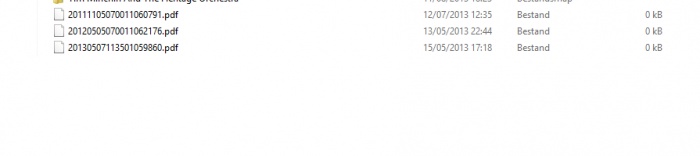

Ik heb volgend probleem: in mijn downloadmap komen regelmatig pdf-bestanden (van facturen e.d.). De voorbije maanden heb ik 3 keer zo een pdf-file gewist, terwijl er wel nog een volledig lege versie van dat bestand in de map bleef staan (0 Kb + geen pdf-icoontje meer). Als ik dat bestand dan wilde wissen, kreeg ik de melding dat dit item niet gevonden werd omdat het zich niet langer in die locatie bevond. De bestanden staan er nu nog steeds. Weet iemand hoe ik die ghost-bestanden toch kan verwijderen?

Ik heb CCleaner geïnstalleerd en je instructies opgevolgd. Hoewel ik veel (andere) fouten heb kunnen herstellen met het programma (waarvoor dank), kan ik de nul-bestanden in pdf-formaat waarover ik het had nog steeds niet wissen. Andere suggesties?
Het is gewoon de standaardmap "Downloads" in Windows 8.

Ik kreeg net deze ingeving: ik ben gewoon via de opdrachtpromp naar de map gegaan en met mijn oude DOS-kennis heb ik zo de bestanden geprobeerd te wissen (commando: "del."). En dat is gelukt. :top: Ik weet niet waarom ik dit ineens bedacht, maar het probleem is dus opgelost!
