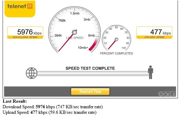

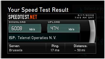

Ik ben nu een jaar bij Telenet en ben in bezit van Expresnet, telefoon bij inbegrepen voor vast maandelijks bedrag. Op zich verloopt alles prima naar wens met een uitzonderling is mijn snelheid van downloaden aan de lage kant. Dit is al van het begin. Ik ben wel met 2 pc's op het net met 2 Apdapsters van Netgear XE102 14 Mbps Powerline-adapter Internet via het stopcontact
Maar de snelheid van de 2 pc's zijn verschillend, samen halen we een snelheid van 9630 Mbps. De ene pc heeft 6066 Mbps het dicht bij de modem gelegen en de 2de pc heeft maar een snelheid van 3764 Mbps en staat op de slaapkamer. :s

Aan de afbeeldingen te zien heb je toch een mooie download snelheid van ongeveer 3-6 mbps.

Test eens 1 voor een de PC's (terwijl al je andere pc's afliggen, evenals al je TV's & Radio's als het wat oudere toestellen zijn) bij http://www.speedtest.net/, wat zijn de snelheden die je dan krijgt.

Ik heb de zaak eens nader onderzocht en tevens uitgevoerd. en het ressultaat is er niet veel beter op. gewoon het zelfde. :s
Met andere woorden, als ik turbonet zou willen kan ik dit op mijn buik schrijven, deze power apdapters kunnen die snelheid toch niet aan. Dit hadden ze bij telenet wel kunnen weten, maar daar zwijgen ze wel over.:s

Kan je trouwens eens de speedtest uitvoeren bij je modem (of aan de router vlak erachter) zelf, dus zonder de powerlines te gebruiken? Als je daar een degelijke snelheid hebt, dan ligt het overduidelijk aan die powerlines... Sowieso is het logisch dat je met 14 megabit powerlines geen 14 megabit volkrijgt, dat hebben alle netwerkkaarten.

Ik ga Telenet zeker op de hoogte brengen, daar laat ik het zeker niet bij. Kan je mijn nog even beschrijven hoe ik bij telenet kan zien hoe ik deze kan nazien hoe mijn snelheid is ingesteld van 10 i.p.v 15 megabit. ;)
Nazien kan je eigenlijk enkel door op je modem te testen met speedtest, volgens mij kan je dat bij "mijn telenet" niet direct zien.
