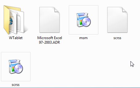

Deze morgen bij het opstarten van mijn laptop kreeg ik 2 meldingen van Avast. Bij deze melding stond echter dat Avast niet genoeg bewijs had om aan te duiden dat het hier ging om malware. De mogelijk geïnfecteerde bestanden:
Appdata\roaming\scrss.exe
Apddata\roaming\msm.exe
Ik kan helemaal niets vinden over deze 2 programma's. Als ik naar mijn roaming map ga zie ik deze 2 bestanden er wel in zitten. Het ene aangemaakt op 22/8 en het andere op 23/8. Alleen erg raar dat ik deze bestanden helemaal niet herken aangezien ik ze zogenaamd zou aangemaakt hebben.
Herkent iemand deze bestanden en zijn ze onschadelijk? Zo zien de bestanden eruit in mijn Roaming map:

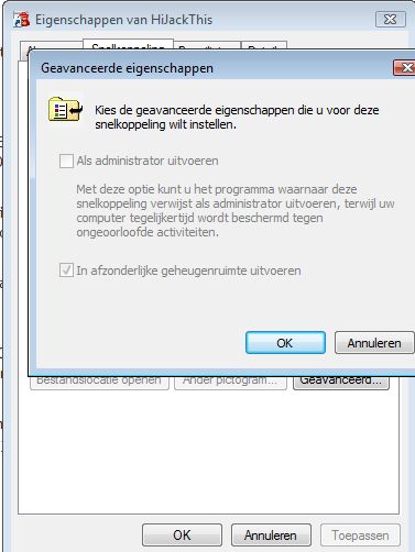

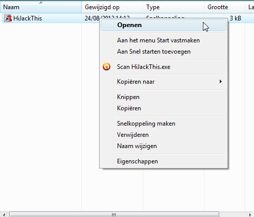

Ik had SuperAntiSpyware gedownload en die zei dat het om een Trojaans paard ging, file verwijderd, pc terug opgestart maar de 2 bestanden zitten nog steeds in mijn roaming map. Ik heb Hijackthis nu gedownload maar ik kan het bestand niet als administrator uitvoeren, als ik op de rechtermuisknop druk is die functie niet zichtbaar voor mij. Shotje:
- - - Updated - - -
Ohja en bij eigenschappen kan ik het niet aanklikken: post-35057-1417705518,7866_thumb.jpg
Let op : Windows Vista & 7 gebruikers dienen HijackThis als “administrator” uit te voeren via rechtermuisknop “als administrator uitvoeren". Indien dit via de snelkoppeling niet lukt voer je HijackThis als administrator uit in de volgende map : C:\\Program Files\\Trend Micro\\HiJackThis of C:\\Program Files (x86)\\Trend Micro\\HiJackThis
Dan moet je uitvoeren wat hierboven staat geschreven in de tweede zin.
