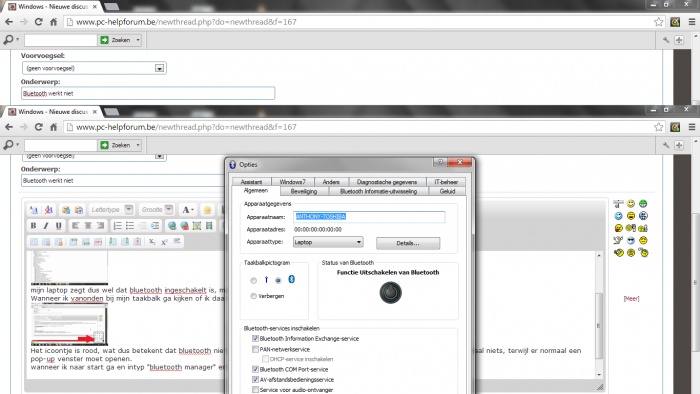

Wanneer ik naar apparaatbeheer ga en naar de Bluetooth-functie kijk, zie ik dit:
mijn laptop zegt dus wel dat bluetooth ingeschakelt is, maar dat is helemaal niet zo.

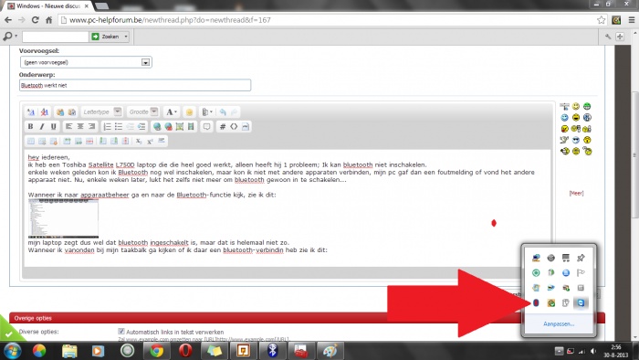

Wanneer ik vanonden bij mijn taakbalk ga kijken of ik daar een bluetooth-verbinding heb zie ik dit:
Het icoontje is rood, wat dus betekent dat bluetooth niet aan staat, toch? als ik vervolgens op het icoontje klik, gebeurt er helemaal niets, terwijl er normaal een pop-up venster moet openen.

Als ik de bluetooth-assistant open zie ik dit:
en wanneer ik op de grote knop rechts "functie inschakelen van bluetooth" wil drukken, gebeurt er ook niets.

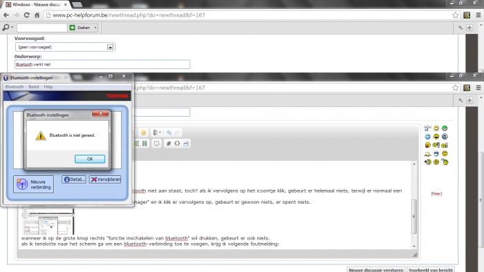

als ik tenslotte naar het scherm ga om een bluetooth-verbinding toe te voegen, krijg ik volgende foutmelding:
verder krijg ik ook nog de foutmelding dat bluetooth niet is gestart als ik wil zoeken naar andere apparaten via Bluetooth.

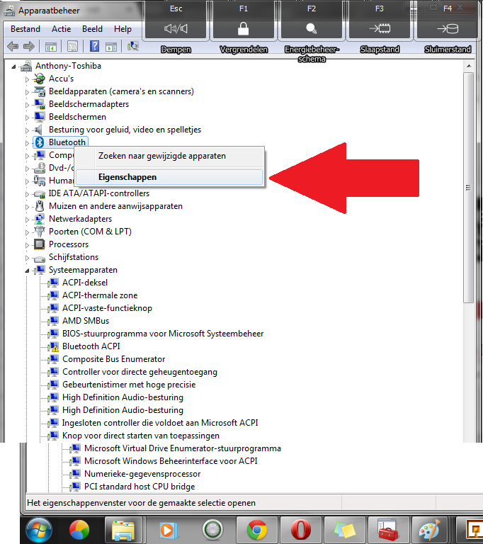

Druk op de Windows + R toets en typ in het uitvoervenster devmgmt.msc en druk op Enter.
Rechtsklik in apparaatbeheer op het bluetooth apparaat en kies Eigenschappen.
Ga naar het tabblad Details.
Onder Eigenschap: kies je Hardware-id's.
Onder Waarde: vermeld de gegevens in de eerste regel en post deze in je volgende bericht.
Als ik bij apparaatbeheer rechtsklik op het "hoofd"-bluetooth-icoon (zie afbeelding 1 hieronder) en dan naar eigenschappen ga, zie ik dit (zie afbeelding 2 hieronder):
ik kan echter wel met de linkermuisknop klikken op het bluetooth icoon, en dan kom ik bij 3 verschillende andere opties, welke van de 3 moet ik dan nemen? Bluetooth RFBUS, Bluetooth RFCOMM of Bluetooth USB-controller-10 from Toshiba?

ik zal al bij alle 3 de opties zeggen wat ik krijg als ik naar details ga en dan hardware-ID kies:
bij Bluetooth RFBUS krijg ik dit: Bluetooth\tosrfbd
bij Bluetooth RFCOMM dit: root\blootooth_com
en bij Bluetooth USB-controller-10 from Toshiba dit: USB\VID_0930&PID_0215&REV_0001
Bij RF BUS staat een vermelding, heb dit nog ooit voorgehad maar weet niet gelijk meer wat de oplossing was.
Weet wel dat dit vaker voorkomt bij Toshiba :hmmmm:
Maar zal dat voor je proberen uit te zoeken en hou je op de hoogte.
