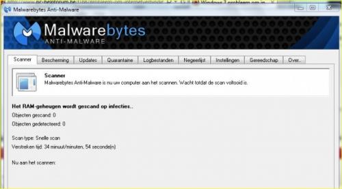

Euh.....heb er een prob bij denk,want had die mailwareBytes al die heeft altijd gewerkt maar nu is het wel raar denk want hij loopt nu nog en is ondertussen aan
objecten gescand 0 en objecten gededecteerd 0 en verstreken tijd 33 min en 36 sec.
Heb hier wel die zin die je in het rood makeerde uit die HiJachThis.log gedaan en doe hier doe nieuwe HiJachThis.log en mailwareknipsel bij.
