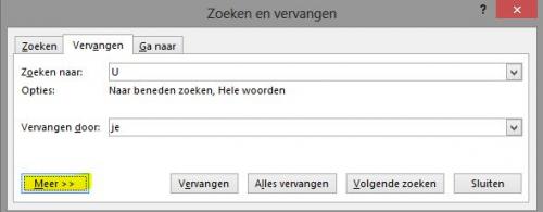

Je hebt niet de versie vermeld van Word die je gebruikt, dus vensters kunnen afwijken.

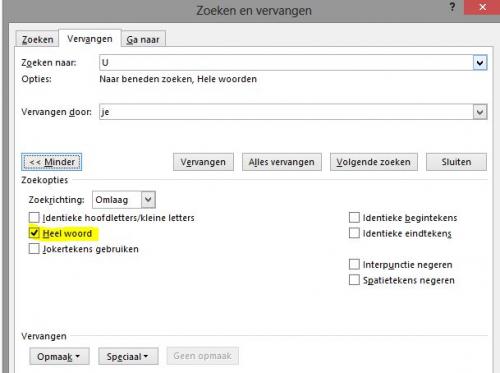

In het venster zoeken en vervangen klik je op "meer".
Dan zet je een vinkje bij "heel woord" nu zou het wel moeten lukken om enkel het woord "u" te vervangen door jij/je........
