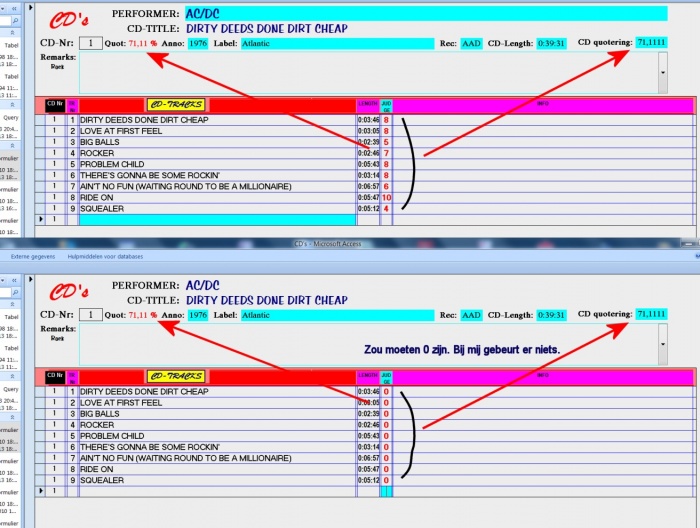

Eigenlijk weet ik niet waar je precies heen wil.
Als je er nu van één CD alle judgments op 0 zou zetten, dan zie je toch dat het totaal bij elke wijziging afneemt?
Wat er gebeurt, gebeurt op CD-TRACKSSUBFORM . Als je dat formulier even opent in ontwerpweergave en je selecteert het veld Judgement dan zie je in het eigenschappenvenster op het tabblad gebeurtenissen bij de gebeurtenis Na Bijwerken het woordje [Gebeurtenisprocedure] staan? Als je op die regel klikt, zie je op het einde 3 puntjes staan.
Als je er op klikt, kom je in het code-venster staan en staat je cursor te pinken in de volgende gebeurtenis:
Private Sub Judgement_AfterUpdate()
    Forms![CD's].Form.Requery
End Sub
Door deze zin wordt het gemiddelde op het hoofdformulier her berekend.

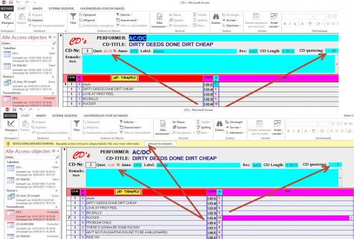

post-28907-1417705538,59_thumb.jpgIk dacht dat je misschien met een gebeurtenis een Macro bedoelde. Ook omdat er in de Macrolijst 'actie'-keuzelijst 'QueryOpnieuwUitvoeren' kan gekozen worden en dit de vertaling kan zijn van 'Requery'.
In elk geval werkt het niet. Ofwel zitten we op de verkeerde golflengte. Misschien brengt mijn bijlage helderheid. :-)
Ik ontdekt hier nu pas dat ik geen data meer kan inbrengen in het formulier 'CD' zoals ik altijd deed. Waarschijnlijk omdat de bron nu een query is. Op die manier is het dus ook niet het ideale systeem voor mij.
Vreemd bij mij werkt het wel. Het enige dat ik kan bedenken is dat je niet op inhoud inschakelen zou hebben geklikt?
