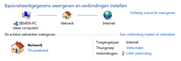

Hierna wist ik echt niet meer wat te doen. Wat ik wel vreemd vind is dat bij het powerline netwerkt in configuratiescherm enkel de naam 'netwerk' staat. Terwijl dit bij de wifi op mijn laptop de naam heeft van de router: 'telenet-1E...".

Maar weet jij hoe het komt dat bij de powerline dit verschijnt:
Ik heb het dan vooral over de naam 'netwerk' ....

En als ik dan op netwerk klik, dan komen de andere pc's en laptops uit het netwerk er wel op.
Dan maak ik een thuisgroep aan op mijn pc (met de powerline), dus ik stel een wachtwoord in enzo...
En dat lukt ook nog allemaal. Dan ga ik naar mijn laptop en klik ik op thuisgroep. Hij vindt deze thuisgroep dan ook. Dus ik geef opnieuw het wachtwoord in maar dan zegt die plots dat er geen thuisgroep kan worden ingesteld op deze computer...
En daar kan ik dus niet meer aan uit.
