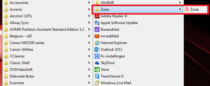

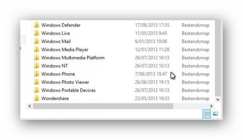

Het programma is terug te vinden via de startknop-> alle programma's indien een startknop aanwezig is.

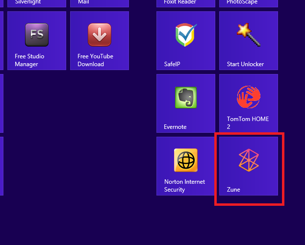

Via het start (metro) scherm is het ook aanwezig.

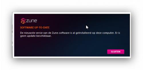

Hallo, heb deze link nogmaals geprobeerd en het volgende is nu te zien:
Het rare is dat de zune nergens te bespeuren valt, noch in programma's, noch in program files, noch in het metro scherm, noch snelkoppeling op bureaublad en toch
zegt bovenste foto dat de software geinstalleerd is. Heb revo uninstaller op PC en daar is het ook niet te vinden. Wanneer ik in uitvoeren zune.exe probeer zegt ie
bestand niet gevonden.

Dacht zal gedaan zijn, maar niets is minder waar, zune is nergens te vinden, alhoewel opnieuw het zelfde als topic #3 verschijnt.

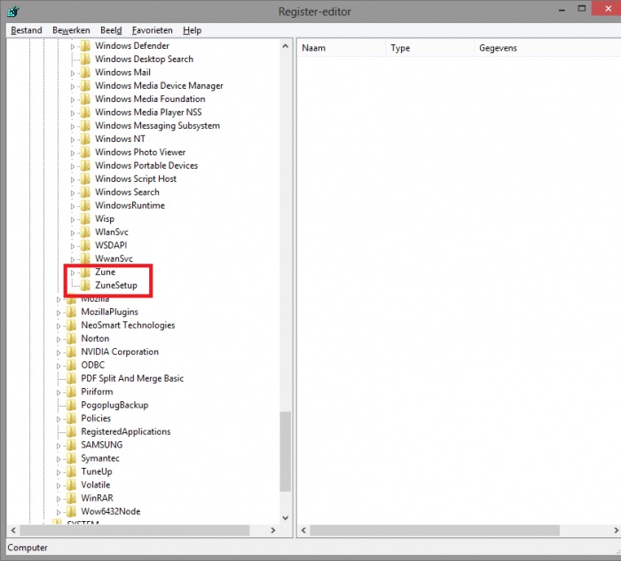

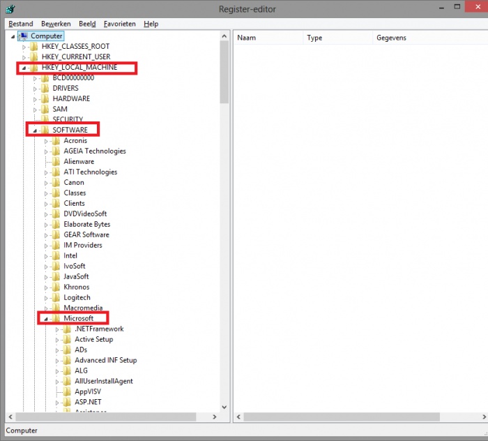

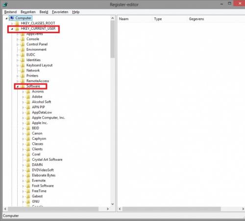

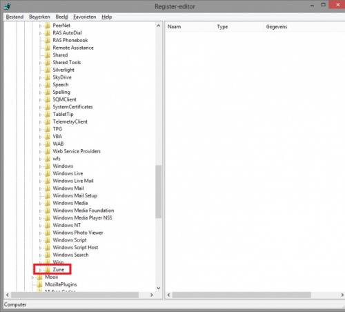

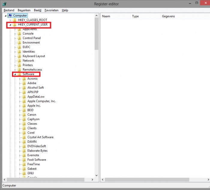

Dan dien je te zoeken naar aanwezige mappen van Zune en te verwijderen zoals hieronder te zien op de afbeeldingen.
1: ga naar HKEY_LOCAL_MACHINE-> SOFTWARE-> MICROSOFT.
Verwijder daar de eventuele aanwezige mappen van Zune.

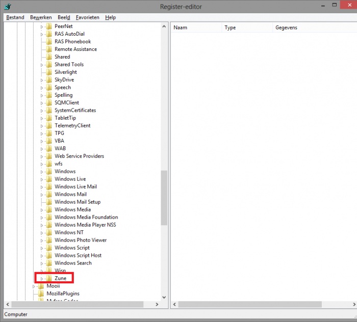

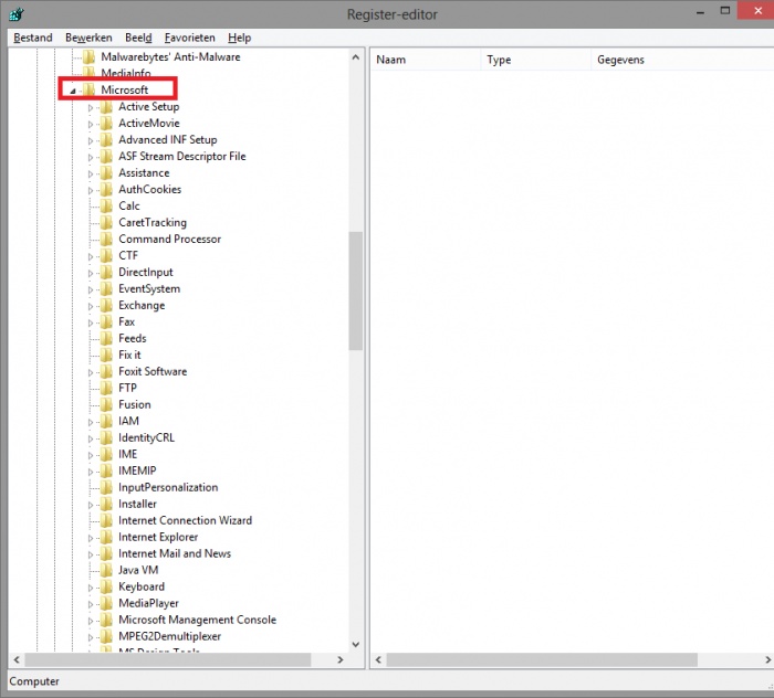

2: ga naar HKEY_CURRENT_USER-> Software-> MICROSOFT.
Verwijder daar de eventuele aanwezige map van Zune.
