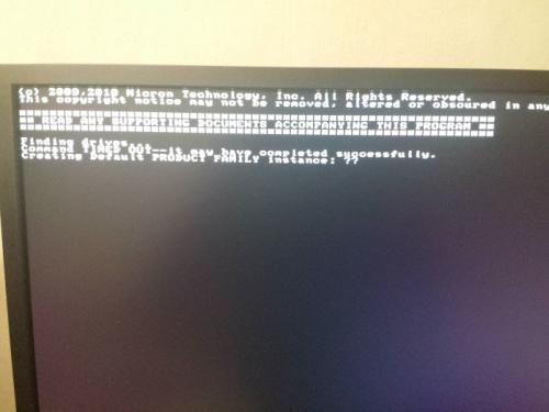

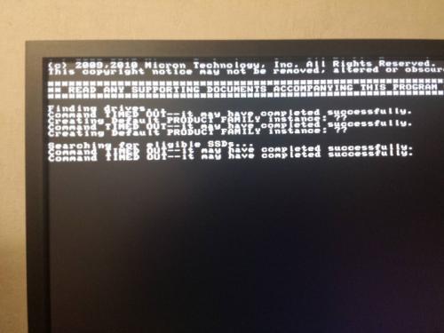

Dit is nog de oude firmware :hmmmm: de update is dus niet gelukt.
Je hebt het programma toch uitgevoerd wat je gedownload had, heb je een foutmelding gekregen?
0002 is de firmware versie van je SSD
Beste,
Bij het proberen installeren van de juiste firmware kreeg ik dezelfde melding als bij de installatie die ik eerder probeerde.
Zoals in onderstaande foto's te zien is zegt hij dat hij geen schijf gevonden heeft maar dat het misschien kan werken :s.

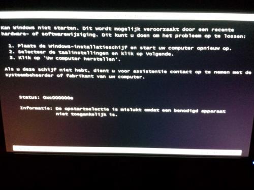

Ik heb de foutmelding die de pc geeft na het uitvallen ook erbij gezet.
