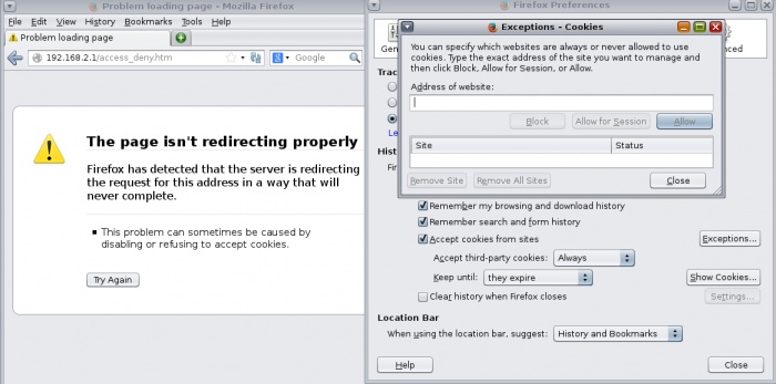

Kan je een afbeelding maken van de melding die je krijgt als je probeer in te loggen op de gigaset via 192.168.2.1?
In vista en windows 7 kan je een afbeelding maken met het knipprogramma.
Met paint een afbeelding maken in Windows XP.
Als ik via de browser probeer in te loggen krijg ik dus een melding dat dat niet lukt en 192.168.2.1 wordt veranderd naar 192.168.2.1/access_deny.htm
Ook staat er op het scherm dat dat misschien te maken heeft dat cookies niet geaccepteerd worden. Dit is niet het geval. In het volgende screenshot is dit allemaal te zien.
