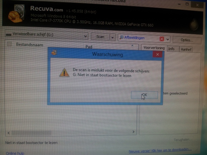

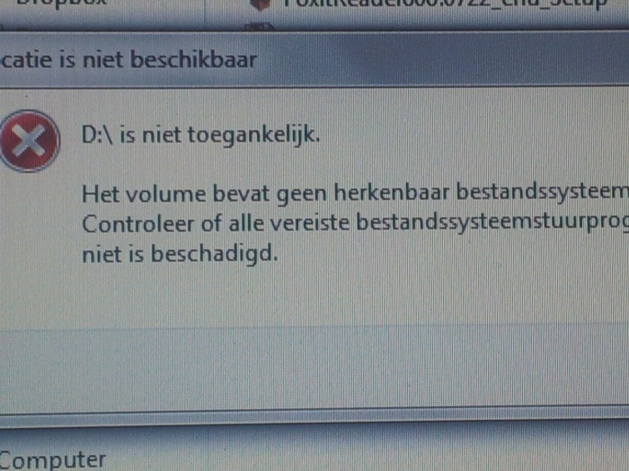

Ik heb de usb geprobeerd op een andere pc en 2 verschillende laptops met hetzelfde resultaat. Hieronder een foto van de melding die verschijnt nadat ik de melding dat de schijf geformateerd moet worden sluit en de usb via mijn computer wil openen.
ik vrees het allerergste voor (je data op) die stick als zelfs recuva er niks mee kan....
