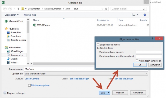

Je moet dus meer denken aan een (zoals eerder genoemd) wachtwoord.
Een sjabloon is ook een mogelijkheid, je houd dan altijd een origineel bestand, zonder wijzigingen.

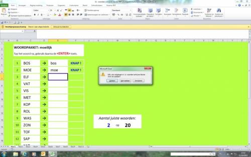

De bestanden die ik maak zijn bedoeld voor mentaal gehandicapte personen zoals: woorden naschrijven , kleine rekenoefeningen enz... deze oefeningen zijn gemaakt dat ze kunnen zien of ze het goed of niet goed gedaan hebben.
Als zij een oefening geopend hebben en woordjes nageschreven mag dat natuurlijk niet opgeslagen worden of alles staat er nog op als iemand anders dezelfde oefening opent.
In plaats van niet kunnen opslaan kun je natuurlijk ook alle antwoorden weer verwijderen voordat je het opslaat.
Bekijk dit bestandje eens.
Of als je dit werkblaadje maakt in Calc (Libre office) ,vul de antwoorden in en je klikt dan bij bestand > sluiten word er gevraagd.
Opslaan of afsluiten zonder opslaan.

Excel denkt dan dat het bestand reeds bewaard is en komt dus niet meer vragen om het bestand te bewaren.
