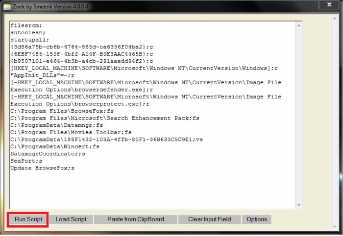

Het is echter van cruciaal belang dat je Zoek.exe uitvoert en niet Z-analyse.exe zoals je nu opnieuw hebt gedaan. Kan je de instructies dus nog even herhalen zoals hierboven aangegeven aub.
Het gaat om Zoek.exe met volgend icon:51a612a8b27e2-Zoek.png
  • Reacties 65
Nu heb je inderdaad Zoek.exe uitgevoerd :top:. Maar heb je wel de code uit bericht #19 ingegeven in het lege invulvenster? :hmmmm:
  1. Start Zoek.exe opnieuw. Plak in het grote invulvenster de code uit bericht #19 en klik op Run Script.
    Alvorens je op Run Script drukt moet het invulvenster er dus als volgt uitzien:
    Plaats het geopende logje als bijlage aan je volgende bericht.
