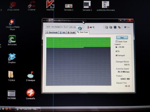

Het rode blokje in HDTune voorspelt alvast niet veel goeds maar we gaan de tool van WD dan eens proberen.

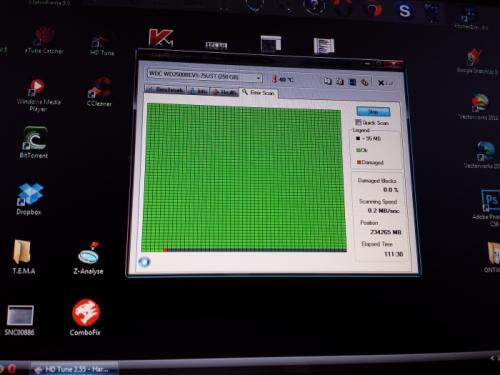

Poging 1: liep alles weer volledig vast.
Poging 2: ging hij een uur scannen zonder vast te hangen. Ga ik de vaatwasser vullen.. kom ik terug en zie ik een probleemmelding:
