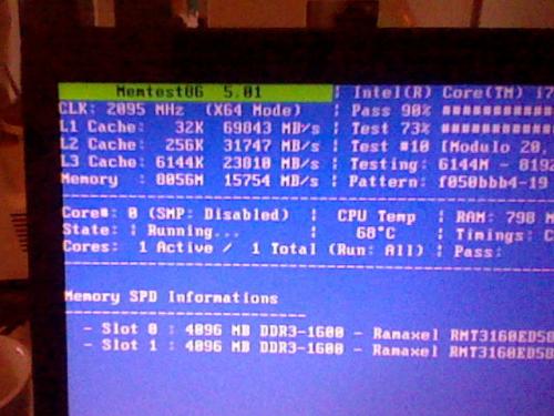

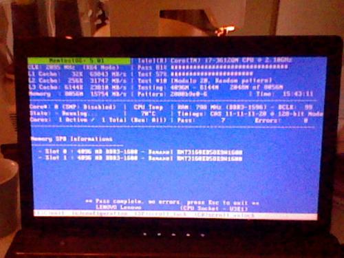

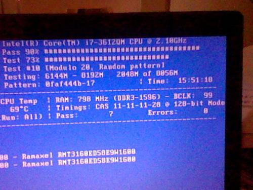

Het lag eraan dat ik niet de CD goed had gebrand, heb hem laten draaien vannacht en kreeg 0 errors.
Camera is een beetje slecht, excuses.
CPU temp is 70c.
pass: 7
Errors: 0
Ik denk dat ik er van uit kan gaan dat het niet een geheugen-error is die blue screens veroorzaakt.
Een CPU temp van 70°C lijkt me aan de hoge kant. Een geheugen probleem lijkt het op het eerste zicht niet te zijn :top:.
