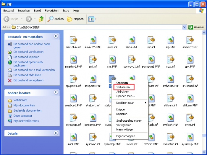

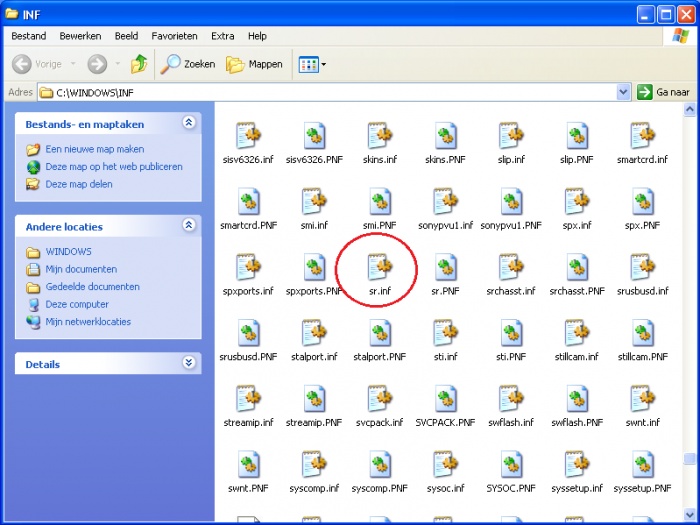

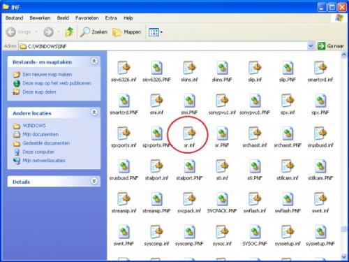

Ga via Start naar Uitvoeren en typ in het uitvoervenster %Windir%\INF en druk op Enter.
In de map die nu opent zoek je naar het SR.INF bestand.

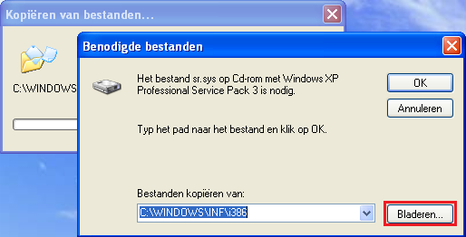

Rechtsklik op dit bestand en kies in het menu wat opent voor Installeren en het volgende venster verschijnt.

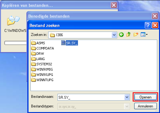

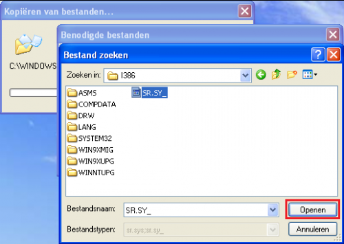

Klik op de knop Bladeren en navigeer naar je installatie cd van Windows XP SP3 naar de map I386 waarna je onderstaande ziet.
[ATTACH=CONFIG]28747[/ATTACH]

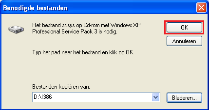

Selecteer nu het SR.SY_ bestand en klik op Openen.
Klik vervolgens op OK en de benodigde bestanden worden naar je systeem gekopieerd.

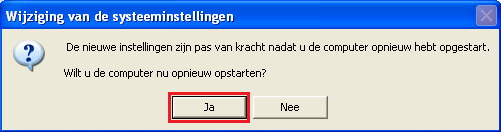

Als dit succesvol is verlopen krijg je onderstaande melding.
Klik op Ja om je computer opnieuw op te starten.
Probeer na het herstarten eens of systeemherstel nu werkt.
