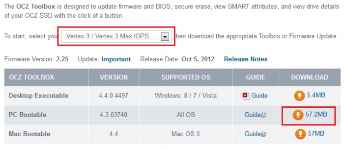

Via de link die ik eerder vermelde selecteer je in het dropdownmenu Vertex 3 /Vertex 3 Max IOPS.
Download dan de bootable tool die je op cd kan branden of via een tool kan gebruiken met een USB-stick.
Hoe je de cd maakt of een USB-stick lees je hier.
De instructies om de firmware te updaten lees je hier.
