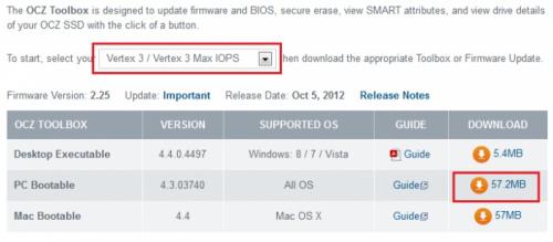

Welke firmware heb je nu op de SSD heb je dat al gecontroleerd?

nu versie 2.25 dus dat is de nieuwste......

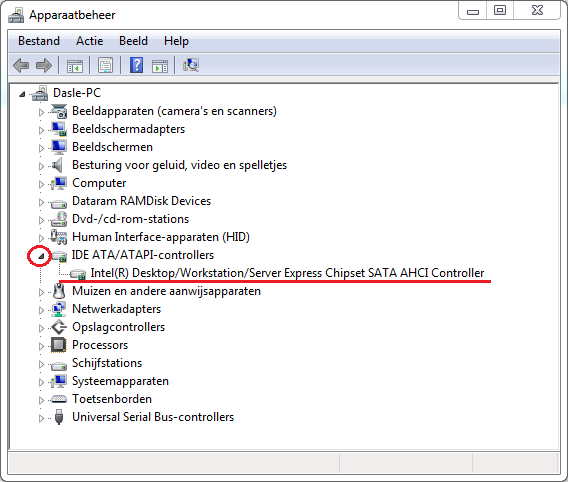

Gebruik je de SATA controller in AHCI mode of IDE mode?
Ga naar apparaatbeheer
Klik op het driehoekje voor IDE ATA/ATAPI-controllers.
Wat word daar bij jou vermeld en kun je er een screenshot van maken.
